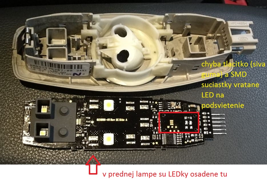

Nemas fotku rozebrane lampicky prosim?

zadna lampa:
Zadna lampa nema vobec (na plosaku) zapojeny pin 2. Co sa zhoduje s popisom vodicov, ktory je v 1. prispevku.
Pri prehodeni lamp sa z 3 tlacitkovej vzadu da vypnut 2 tlacitkova vpredu. Ale auto si nevie lampy vypnut/zapnut (zatvorenie dveri, zamknutie, otvorenie).
Na deaktivaciu zapinania zadnej lampy staci prerusit vodic medzi pinmi 6. Vtedy zadna sa da zapnut tlacitkami, ale nezapne ju napriklad otvorenie dveri.
Takze idem do zaslepky osadit vypinac a napojit ho na pin6.
Lampy, ktore nemaju citacie lampicky - neda sa zapnut zvlast prava a lava strana - maju uplne iny plosak. Tam sa osadza v objimke ziarovka/LEDka W5W. Vid: https://youtu.be/d0w38IpKR1o?t=11s Tam ma vpredu 3 tlacitkovu. Ale tak, ze velky gombik zapina lampu manualne (to mame my dva gombiky citacich lampiciek). Potom tie dva vedla seba su ako na 4 tlacitkovej - zapnutie osvetlenia (nas velky gombik) a druhy je prave (de)aktivovanie pri otvarani dveri.

Napisal som FLA, nech nas informuje ako to vyriesil.
Ked budem s bratom, skusim prehodenim kombinaciu 4 a 3 tlacitkovej lampy.
Zatial to vyzera tak, ze 4 tlacitka mali iba vybavy s Ambient lighting.
Tie najnizsie oholene mali dokonca tak, ze vzadu bez tlacitiek a vpredu tiez bez citacich lampiciek - iba W5W ziarovky vpredu a vzadu.
Smax a Mondeo ma vizualne rovnake lampy. Ale cislo maju ine. Asi nebude sediet ani konektor...

Už to neriešim, osobne si myslím ze je to problém kabeláže pin2 do prvej lampy vstupuje viac vodičov nez do druhej...

Takze kombinacia 4 tlacitkova vpredu a 3 tlacitkova vzadu nefunguje. Zadna 3 tlacitkova nejde v tomto pripade vobec.
Vyriesene tak, ze som do tej slepej casti zadnej 2 tlacitkovej lampicky dorobil koliskovy vypinac. Na plosaku som prerusil +12V a pripojil cez vypinac.
Povodne som chcel odpajat zadnu lampicku prerusenim "signalizacnych" vodicov z prednej lampicky, tam som ale vzdy nasel nejaky medzistav, ked zadna lampa zostala svietit/vypnuta v protiklade s tym, co som ocakaval.
