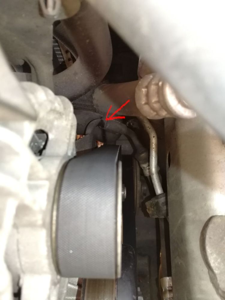

Ahoj, poslední dobou jsem si všimnul, že mi mizí kapalina z nádržky posilovače řízení. Tak 1 cm v nádržce / 5000 km. Kouknul jsem do motoru a našel jenom to, co je na fotce. Mohlo by to být ono? Jaký díl mám případně poptat v servise? Třeba bych ušetřil čas opravy a stihlo by se to za den. Ušetřil bych pár desítek kiláků na kole ze servisu. V těchhle teplotách mě ty cyklovýlety úplně nebaví 8) ... Díky moc. BTW, taky mi při vytočení do dorazu hrozně píská posilovač nebo řemen (poznám podle toho, že manželka parkuje na ulici i docela z dálky). Stačí vrátit volant o pár stupňů zpátky a je ticho. Asi to nesouvisí, ale radši to zmiňuju. Ještě jednou díky. V.
