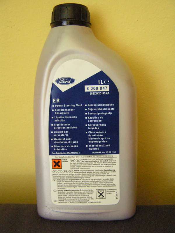

spigot
Příspěvky: 2483
Bydliště: Bratislava - SVK
Re: servo
Příspěvek od spigot » 11.09.2009 16:03
Toto je olej od Forda.
Obrázek Obrázek
Příspěvky: 19243
Re: servo
Příspěvek od foki » 11.09.2009 18:11
stand píše:Jaký olej do toho serva patří, přemýšlím že bude dobré ho mít doma k případnému doplnění.
Edit: takže by to měl být olej pro automatické převodvovky,
Specifikace Ford: WSA-M2C195-A nebo M2C204-A2
do noveho focuse to neni do automatu ale je to WSS-M2C204-A2 (1384110)
automat je (8000047) WSA-M2C195-A
