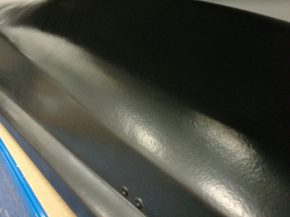

Starsie plastove dosky vyzerali takto (co je podla mna este OK):
Teraz je povrchova uprava takato:
Vyberal som box na sedan. Tam je kratka strecha, nic dlhsie ako 130cm som nechcel. A ani nic drahe. 150€ je az-az. Pri vysokej cene by som zvolil ine riesenie. Ako mi vo viacerych predajniach povedali, take male boxy skoro nikto nerobi. Takze vyber je dost obmedzeny.
