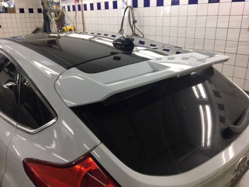

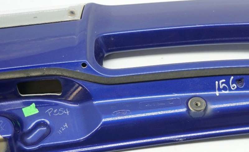

Re: Spojler z ST
Tady mas detail na diru v original ST kridle.

Re: Spojler z ST
Protoze by melo byt jeste ve hre kridlo ze Zetec S. To ma taky jeste malinko jiny design.
Ok, moc dekuji za pomoc. Asi to vypada, ze vsechny bez otvoru jsou fake..

Re: Spojler z ST
ST-line kridlo je to priplatkove velke - Large single wing spoiler (Takove to kulatejsi z predchozich prispevku).
Jsou jen 3 typy spoileru pro hatch, zakladni male, velke ST ("hranate") a jeste vetsi priplatkove pro bezny focus (kulate). Do toho poslednehi je treba i jine brzdove svetlo (dle Forda).

Re: Spojler z ST
Diky za objasneni. Tim padem to co mam je to posledni, velke a asi tam ma byt jine svetlo. Zkusim si s tim nejak poradit. Diky!

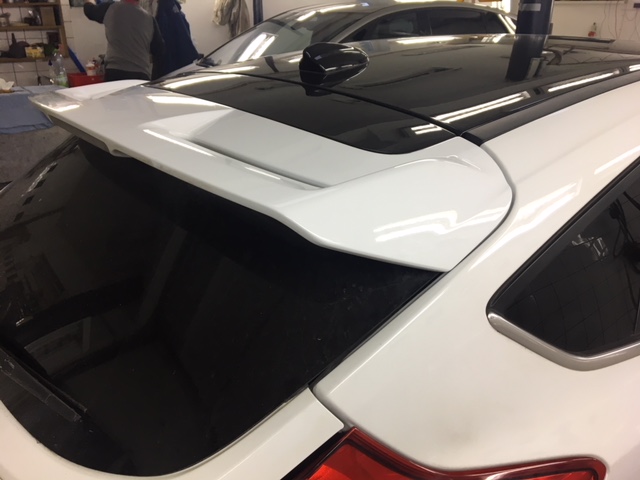

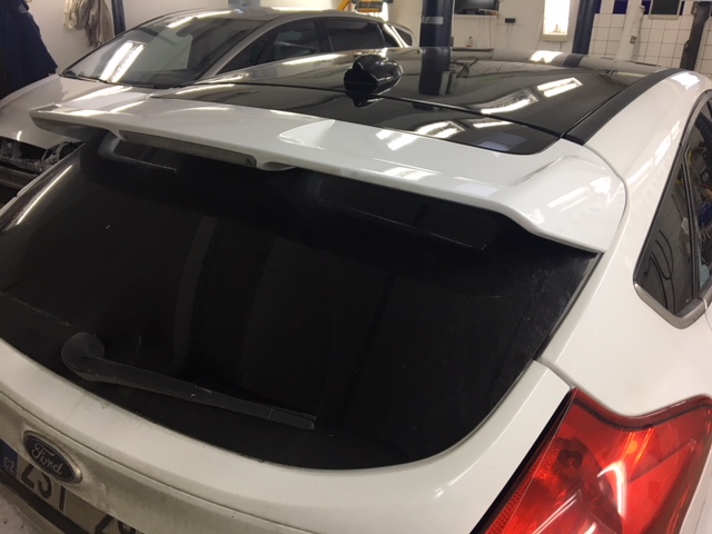

Tak abych uzavřel toto téma, již je křídlo nasazené a přikládám pár fotek. Výměna z původního je otázkou max hodiny, sundat obložení z pátých dvěří, odšroubovat staré a přehodit.
Jenom na doplňení, původní brzdové světlo sedí taky. U moji bílé barvy lepe vypadá třetí brzdové světlo z ST v průhledné barvě a to sedí taky. Akorát se velice těžko shání.

Takze nakonec ST kridlo
Diry na kabel a hadicku tam byly pripravene, nebo jsi pouzil to z Polska a dovrtaval?
- masterT
- Příspěvky: 394
- Registrován: 27.10.2009 12:33
- Bydliště: Severní Morava
Re: Výměna spojleru za typ z ST nebo ST-line
Prvne jsme to zkouseli dopasovat a sedelo to perfektne, tak jsme se rozhodli, ze to provrtame. Kdyby to bylo nejake pofiderni, shanel bych jiny typ kridla.
Kridlo je dute, takze provrtani je za par minut hotove. Kabel k brzdovemu svetlu stacil, hadicka se nadstavila kouskem gumove hadicky.

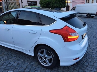

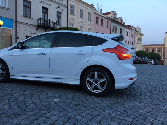

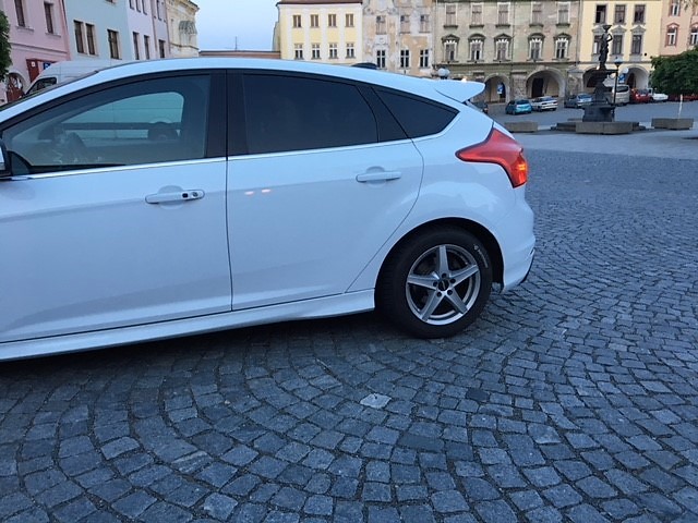

Neměl bys prosím fotku svého auta z trošku větší odstupové vzdálenosti než je uvedeno nahoře? Nejlépe z boku, chtěl bych juknout jak to vypadá. Díky
- masterT
- Příspěvky: 394
Posilam fotky.
byl Ford Focus MK2 1.8 TDCi
Paráda, díky moc, půjdu do toho. Jinak nádherné auto, pěkně sis s tím vyhrál.
