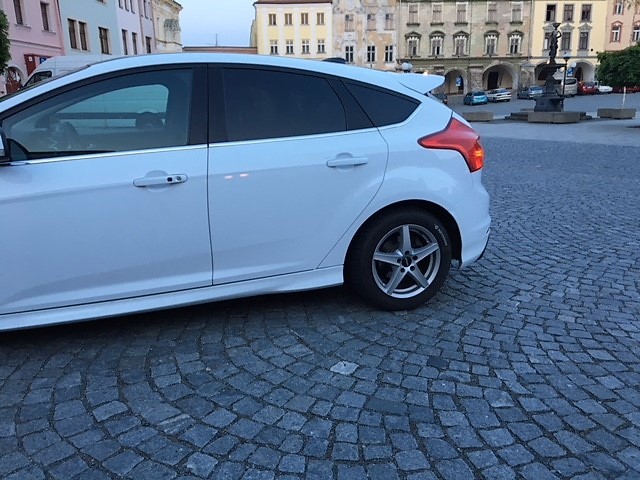

Re: Výměna spojleru za typ z ST nebo ST-line
Neměl bys prosím fotku svého auta z trošku větší odstupové vzdálenosti než je uvedeno nahoře? Nejlépe z boku, chtěl bych juknout jak to vypadá. Díky
Posilam fotky.

- Příspěvky: 4
- Registrován: 22.04.2018 18:24
Paráda, díky moc, půjdu do toho. Jinak nádherné auto, pěkně sis s tím vyhrál.
