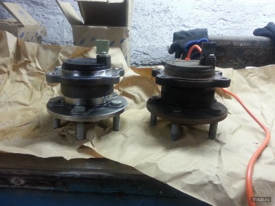

Pozor, ak dodavate aj parkovacieho asistenta treba si overit ake ABS senzory mate na zadnej naprave, cierne neaktivne alebo svetle urcene pre parkovacieho assitenta:
Tu je cislo dielu pre tieto ABS senzory, tieto su na 100% spravne na predFL verziu bol by som vdacny ak by niekto vedel overit ake cislo dielu je pre poFL verziu alebo ci su kompatibilne aj tieto:
