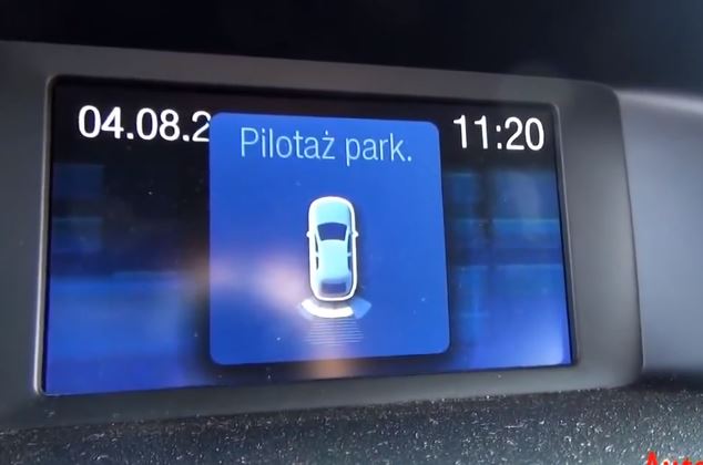

Neskusal to uz niekto dorabat aj na FF3? ja by som to chcel na svoj FF3 facelift hatch a neviem co vsetko treba.. predpriprava by mohla byt kedze je to titanium. len neviem co bude treba okrem samotnych senzorov este. ci nejaka riadiaca jednotka, rele alebo co.. pripradne tlacitko do interieru. plus uprava softu.. chcel by som to najlepsie vsetko origo ford a aby sa mi aj na displeji ukazovalo auticko ako na obrazku.

Bude treba park assist modul a senzory + kabelaz. Tlacitko do interieru je treba pouze v kombinaci s prednimi senzory.
No a pak je treba zmena parametru v konfiguraci auta (IDS / FoCCCus).
Kdyz toto bude, na displeji se ti to bude zobrazovat. Tedy pokud mas radio s timto barevnym displejem nebo alespon s jednobarevnym grafickym displejem, coz by v pripade Titania melo byt.
Existuje vice typu parkovacich modulu - jen pro zadni senzory, pro predni a zadni (ten umi i automaticke parkovani) a pro jen zadni ST. Tedy v pripade predFL. PoFL to ale snad bude podobne.

Mám FF3 s keyless ale nemám parkovací senzory. Chtěl bych řešit originálem. Přední i zadní. Co vše je prosím potřeba? Displej mám ten větší barevný, tak snad nebude problém s připojením.
A když budou fungovat přední i zadní senzory pak stačí aktivovat automatické parkování nebo pro něj je potřeba ještě něco dodělat ?

parkovaky: 4x predni (+ objimky), 4x zadni (+ objimky), ridici jednotka Bx (Ax umi jen zadni) a ovladaci tlacitko

Prednich je 6, pokud jde o komplet P+Z s automatickym parkovanim. Jeste 2x bocni. + dalsi tlacitko (resp. cely jiny ten tlacitkovy modul).

A myslíte že je šance toto někde sehnat na vrakáči?
Na llegru jsem našel toto, je to ten modul?
http://allegro.pl/modul-parktronik-bm5t ... l#imglayer

ano, je to ono ... jako i na http://www.ford-focus.cz/forum/viewtopi ... 47&t=44632
parkovaky jsou pouzitelne i z mondea mkIV
