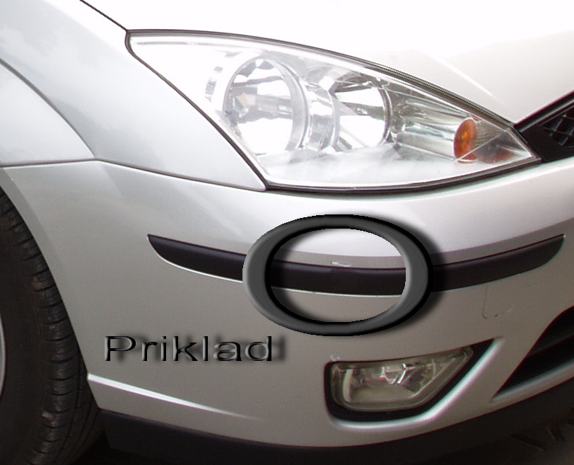

1. Ma niekto skusenosti ako opravit skrabance a ryhy v čiernych plastoch ktore su na náraznikoch ? Pripadne nejake tipy ako na to....
2. Su nejake tmely ktore dobre drzia v plastoch ?
3. Da sa ten cierny plast z naraznika dat dole, pripadne vytmelit a nalakovat ?
(alebo vymenit plast?)
Dakujem.

jedna ta lista se da sehnat nova za 170,-

Samozrejme sa to da.Oslov nejakeho dobreho lakirnika a ten ti to v pohodicke opravi.Mal som presne to,co mas ty na obrazku a opravili to tak,ze ani nikto nevedel,ze tam niekedy skrabanec bol.

Opravit ano ok...ale tie cierne plasty by sa asi potom museli prelakovat..a to uz mozem riesit tak ze bud na cierno alebo do farby karoserie....
0. Ako sa odmontuju ? (su prilepene alebo nasunute ?)
1. Tie predne su rovnake a daju sa navzajom zamenit ? (musim to zmehnut dole zmerat z 5. pos.)
alebo odfotim a pomeram v PC
2. Kde sa to da kupit ? na Sk? na Cz ? (ak viete mozte napisat.)
Dakujem
Dakujem

Su tam zacvaknute,ale vybrat sa daju bez poskodenia iba pri zmontovanom narazniku,lebo inac polames urcite zopar tych uchytov/jazyckov/.Aspon tak mi bolo povedane,ked to mne robili.
Kupis ich vo Forde/nove,ale cena za ks tusim 400 skk/,alebo niekde na vrakaci/snad za nejaku 100-vku/

http://www.vseproauto.cz tady je 1ks - cca 170,- Kč s DPH
, nový díl..
kupoval jsem tam predni Facelift masku a v pohode, dodani do druheho dne

sice pozdě ale přidám komentář ... sundat dou v pohodě ale lepší to de ve dvou ... když jeden leží dole a šroubovákem odmačkává packy a druhy z venku tahá
... jinak oprava škrábanců je nejlepší tak že si ty lišty hodíš do laku auta
aj líp to vypadá.
a postup? ...
1.základ na plasty
2.plnič v několika vrstvách
3. po 12.h vybrousit plnič do hladka
4.barva (namíchaná podle auta)
5. několik vrstev laku ... aspoň dvě
a postup? ...
1.základ na plasty

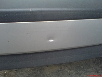

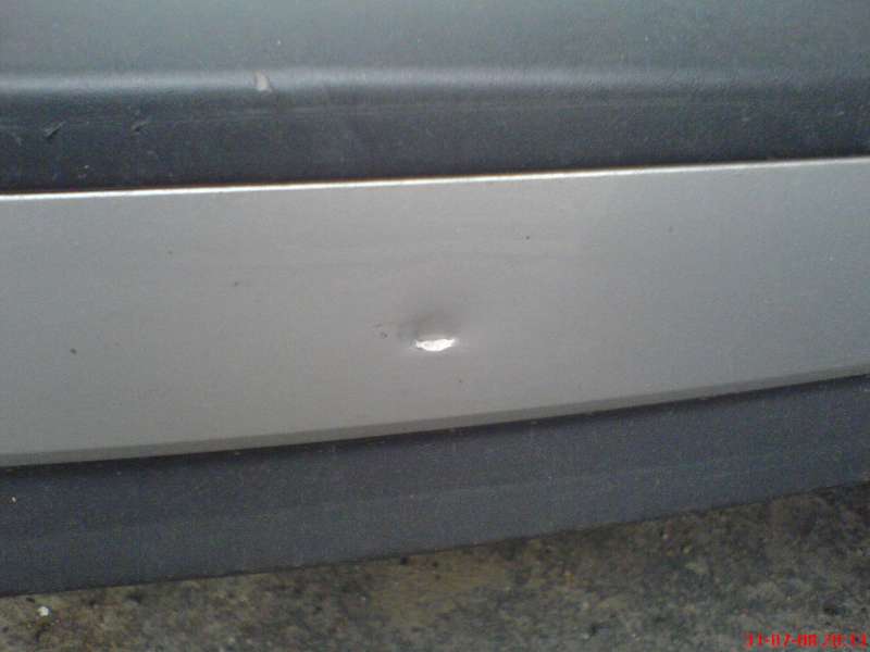

Re: Škrabance a ryhy v Plastoch
tohle mě udělali ,před barákem po 14 dnech, asi koulí ,už je to ,ale díra
byl focus 2005 1.8TDCI
je Focus 2008 1.8TDCI
tak to je skarede
... mas to i praskle? ... co sem mel stare auto tak se mi povedlo promacknout roh narazniku. Nadaval sem jak drak ... ale nechal sem auto v pekne horkem dnu venku kdyz sem makal a ono se to srovnalo
... tak trebas se taky zadari
