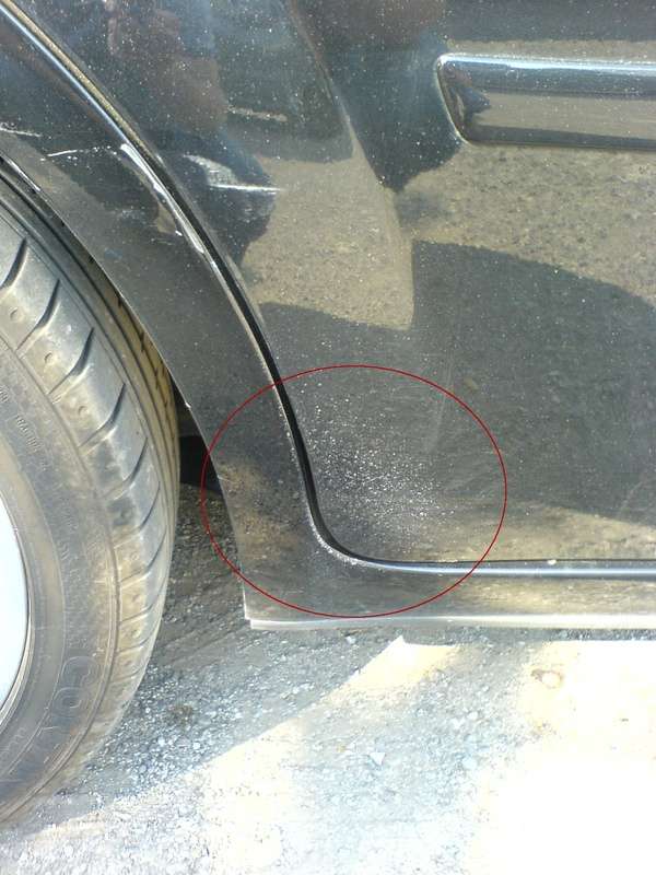

nazdar, poriadne ma vytocili "soudruzi z Fordu"
Nedavno som si vsimol odreniny ako na prilozenej fotke (na oboch stranach auta)
Netusim ci je to od kamienkov alebo od coho ale je to vazne drsne... najma na ohybe oproti rohu dveri... tam to ide snad az do plechu... KUA, ved auto nema este ani rok!!!
Na prednych kolesach nemam zasterky - auto bolo bez nich - ale videl som to aj na FF2 so zasterkami... Podla mna ide o jednoznacnu konstrukcnu chybu a chcem to reklamovat... co mi na to povedia netusim
Nemate s tym skusenosti???

To je slabina vsetkych aut,respe.nie slanbina aut,ale bordelu na nasich cestach.Je to otlcene od kamienkov.Ciastocne sa to da eliminovat zasterkami/teda aspon som sa doteraz domnieval/Mam to tam tiez a to mam auto iba 8 mesiacov.Pozatieral som to korektorom vo farbe karoserie.
Casom urcite pribudnu aj oderky na prahoch a dverach. :twisted: Proste s tym nic nenarobime a pochybujem,ze nieco vyreklamujes.
Mozno by tieto miesta dokazala ochranit ta transparentna folia,ktora sa tu teraz niekde riesi.
Mam skusenost,ze u nas sa na niektore typa aut na taketo kriticke miesta lepi folia uz vo fabrike.Ford to vsak vyditelne ignoruje.

dik za info... ale ja som pokukal aj ine auta (so zasterkami aj bez) ale nikde to takto drsne nerobi.... Ford zjavne podcenil situaciu.. ved treba ratat aj s tym ze aj v krajinach s dobrymi cestami obcas auto moze vyjst na nespevneny povrch alebo strk...

Mas to ozaj dost otlcene,to je pravda.Jazdis po strkovych cestach?
Chybou moze byt aj spatne zlicovanie dveri voci karoserii,tzv passung.

nerobia to vypodlozkovane zadne kolesa nahodou :?: :idea:
ale to by bolo asi na druhej strane skorej :D

Ta hrana je otukana spredo,teda skor od prednych kolies a akeer auto vypodlozkovane nema,teda aspon si myslim.

nie, vypodlozkovane nemam... uplna klasika... takto mi to auto predali... neupozornili ma ze je treba zasterky (ak by vobec pomohli - co sa mi ani velmi nezda)...
...takze ho pouzivam tak ako mi ho dali a je to zle -----> t.j. kandidat na reklamaciu... aspon teoreticky

Je som par tukancov kupil pri prechode cez Sorozku.Akurat asi minutu predomnou isiel posypac a sypal strk ako je..y.Kamienky lietali ako besne krizom-krazom.S tym nic nenarobime.Opravy by nam mala platit sprava ciest :idea:

ja tam nemam ani tuk, tiez mam auto 1 rok stare, ale mam zasterky vpredu aj vzadu.
ale este to pre istotu kuknem, aby som nekecal :!: 8)

dolezity fakt : fotka je PRED ZADNYM KOLESOM :idea:
ja nejazdim na zasterkach uz tusim vyse roka a pol a ziadne tukance som si nevsimol... ani za prednym kolesom kde by mali byt najvacsie a to mam este podlozky !! skor by som to tipol na zle naneseny lak... :roll:

Myslim si,ze zasterky to dokaze hodne eliminovat,len vypada to s nimi veeelmi komicky a velkostou kolies sa komickost zvysuje.Ja by som ich uz nemohol mat vobec,lebo auto je znizene a cely cas by som ich suchal po zemi.

vzadu sa to robi aj na FFI. Takze sudruhovia nieco nedotiahli do konca :(

Ako som pisal vyssie,nieje to iba vysada Focusa,alebo Forda,ale aj ine automobilky s tym maju problemy.

no ak je to pred kolesom, tam zasterky moc nepomozu, kedze su za kolesom..
