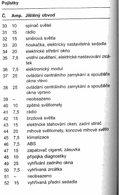

Proč se v manualu píše, že pojistka č. 57 není obsazená, když já na tomto místě mám vyvedeny kontakty, ale pojistku strčenou nemám.
Taky by mě zajímalo jak na sedadlech poznám, že jsou vyhřívaná? Koukal jsem pod tunelem, že na to mám konektory, ale tlačítka tam nejsou. Sedačky mám komplet kožené tak sem si řikal, že by mohli mít vytápěcí tělíska. Už jsem to takhle koupil, někdo se v tom hrabal a našel jsem plno nezapojenejch věcí, které po mém zapojení začali fungovat. Pojistku pro sedačky taky nemám zapojenou, ale kontakty tam jsou.

Lobrasta, asi máš něco podobného jako já měl. Pojistka č.63 je pod volantem v pojistkové skříni, ale z druhé strany, musí se odšroubovat 2 šrouby zepředu a pojistka je mezi kablema zezadu
Dedku nejsem Foki, ale pojistky jsou pod volantem a na deklíku který odděláš je vše pěkně namalované, pokud se teda nepletu :)
Zadní stěrač pojistka č.43

Tak právě sem to odělal už asi po 10 a všim em si že pojistka 63 ve předu není což mě vedlo podívat se ze zadu kde voala byla pojistka č. 63 pod kabelama schovaná. Už to funguje. Děkuji moc :o)
