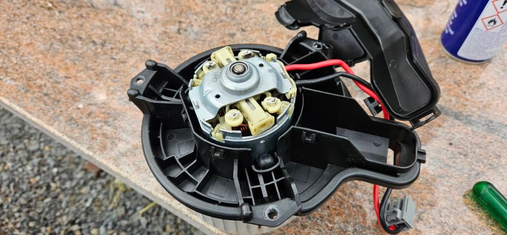

Cvrkající ventilátor vnitřního chlazení
Zdravím,
Chtěl bych se zeptat, jestli někdo u Mk4 2.0 TDCi Titanium Combi neřešil cvrkající vnitřní ventilátor chlazení/klimatizace.
Do 4. stupně ofuku začal cvrkat způsobem, že to fakt zní, že je tam zavřenej cvrček. Od 5. stupně slyšet není, ale to už ofuk hrozně hučí na to, abych takto jezdil pořád... Pylovej filtr mám novej, nikde žádnej bordel.
Díval sem se, že by měl být na demontáž dostupný dobře (narozdíl od hatchbacku). Je přímo za kastlíkem.
Neví prosím někdo, jestli se dá rozebrat až k ložisku? Teoreticky kdybych ho promazal, tak to přestane
Je to tenhle díl JX6A-19846-BC. Díky moc za rady.

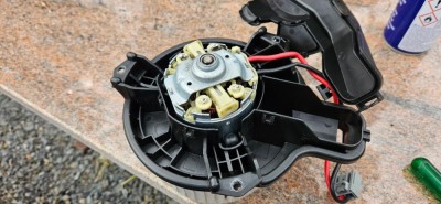

Re: Hlučný ventilátor
tak jsem se dneska odhodlal a kuchnul to. Celej pojistkovej box před spolujezdcem musel ven a pak drží jen na 3 šrouby. Oproti HB mk4, ke kterýmu sem našel návod na youtube, je tady krásnej přístup. Dostal sem se k hornímu ložisku, který sem prostříkl wd40 a pak ptfe sprejem. Žádnej bordel nikde nebyl. No sem zvědavej, jak se to časem projeví. Kdyžtak budu muset sehnat novej.
