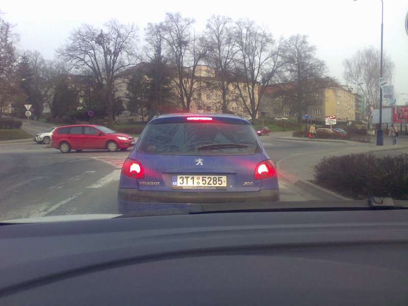

- v noci auta za vámi tolik neoslňují řidiče v žádném zpětném zrcátku
- estetika vozu
Nejčastější strach:
- couvání v noci - vyvráceno, i s fóliema 15 se couvá prý v pohodě

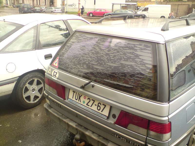

Zkušenosti s lepením fólií doma:
Zkušenosti Cage, fokusacik
Někteří si zkoušeli lepit folie sami, koupili si je v autopotřebách či dokonce v Lidlu (tam i s certifikatem TUV). Shodli se ale že zadní okno velmi obtížné (potřeba použití dvou kusů levné folie, když je dost velká, tak je okno hodně prohnuté) na bočních stahovacích to de líp, ale riziko levné folie, když se pri zajizdeni horniho okraje okna do utrob dveri folie odlupovala..Nekomu to zase udělalo faldy..Tyto levné fólie navíc mnohem dřívě praskají, bublinky se nedají tak lehce rozehnat, po čase blednou a začínají se odlupovat rožky, nemají atesty. Folie svepomocí se tak dají bezproblému dát jen na boční kufru, kde to využijí spíše kombíky.
Pokusy o to najdete od tohoto příspěvku. Tím samozřejmě nechci nikoho odpuzovat od činorodé práce s fóliema.
Odstrašující případ amatérského lepení zde a zde.

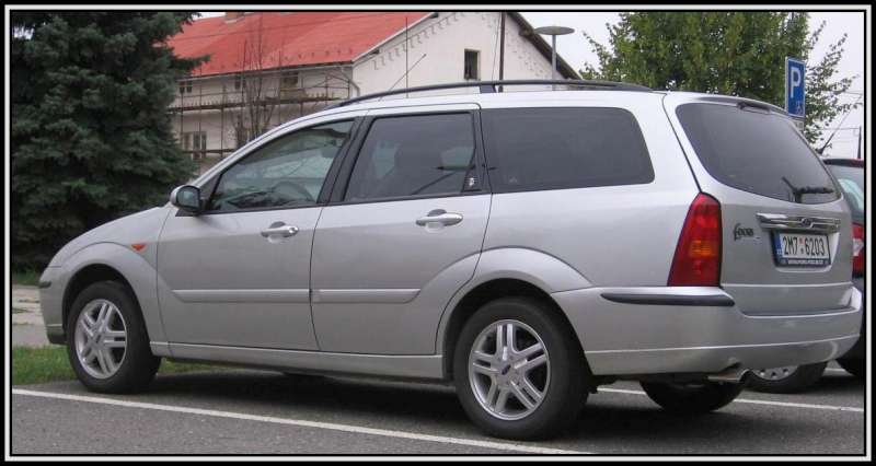

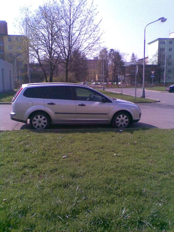

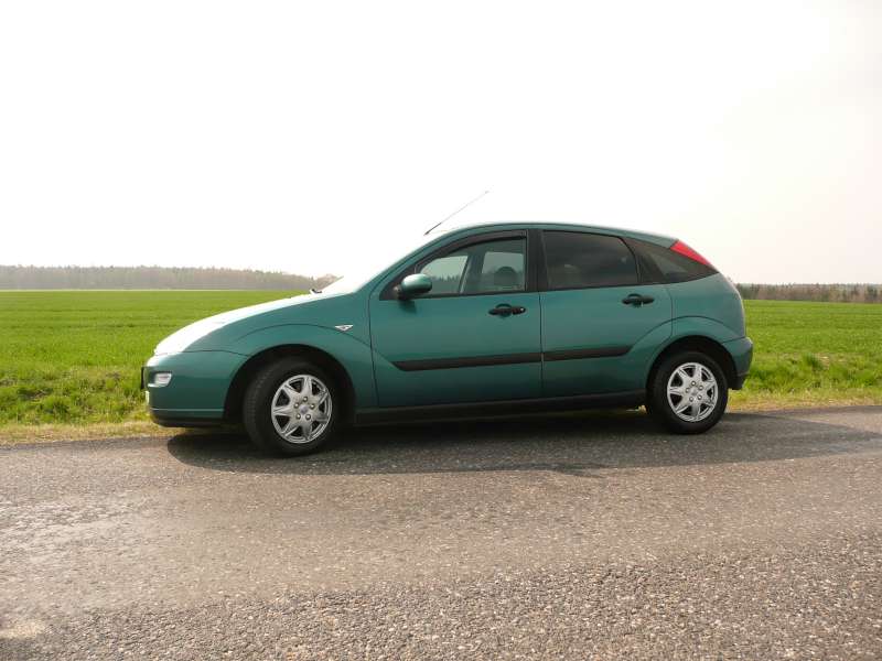

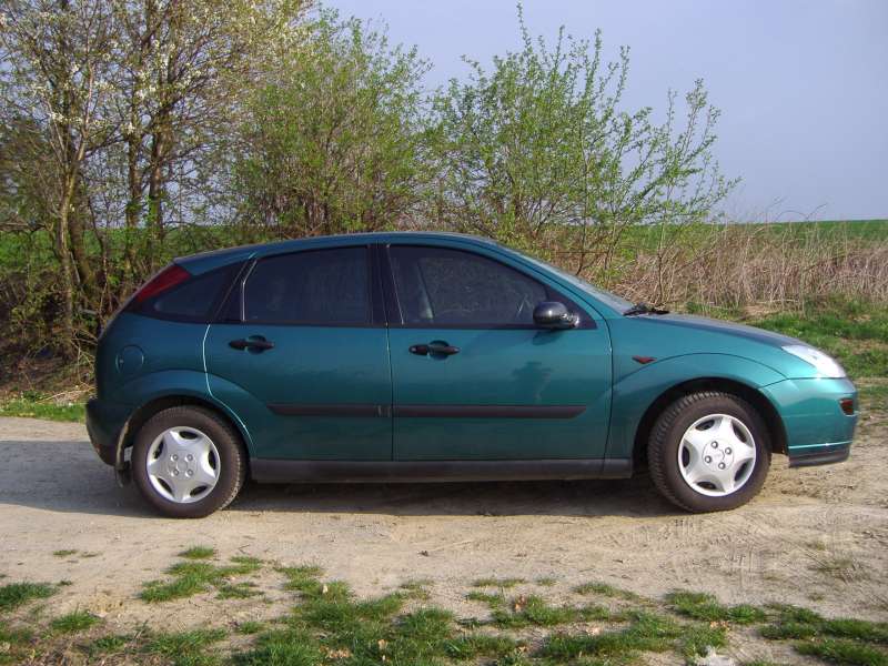

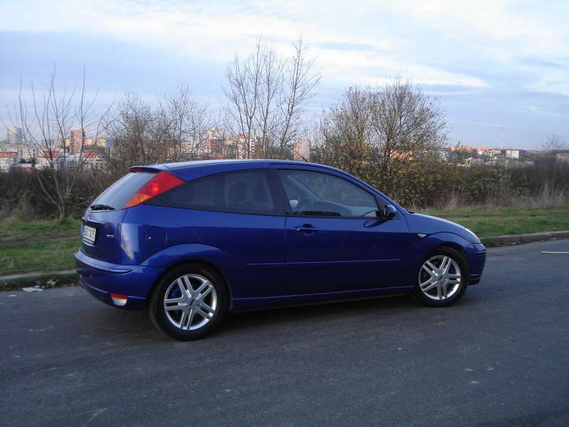

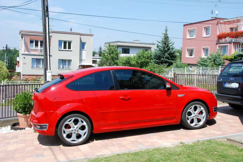

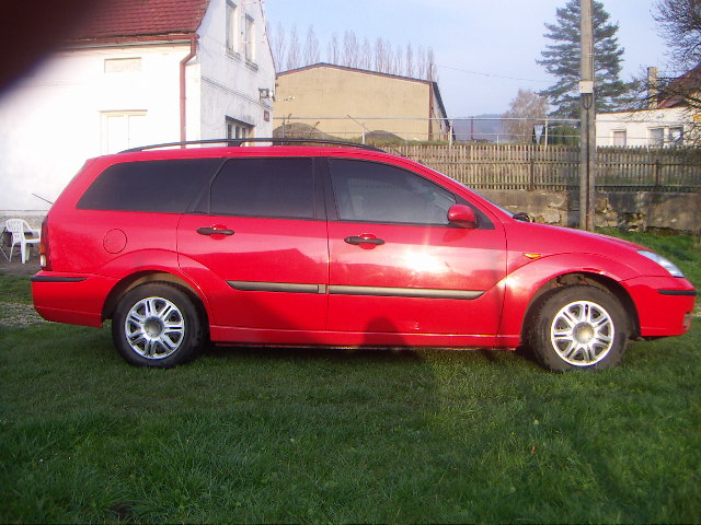

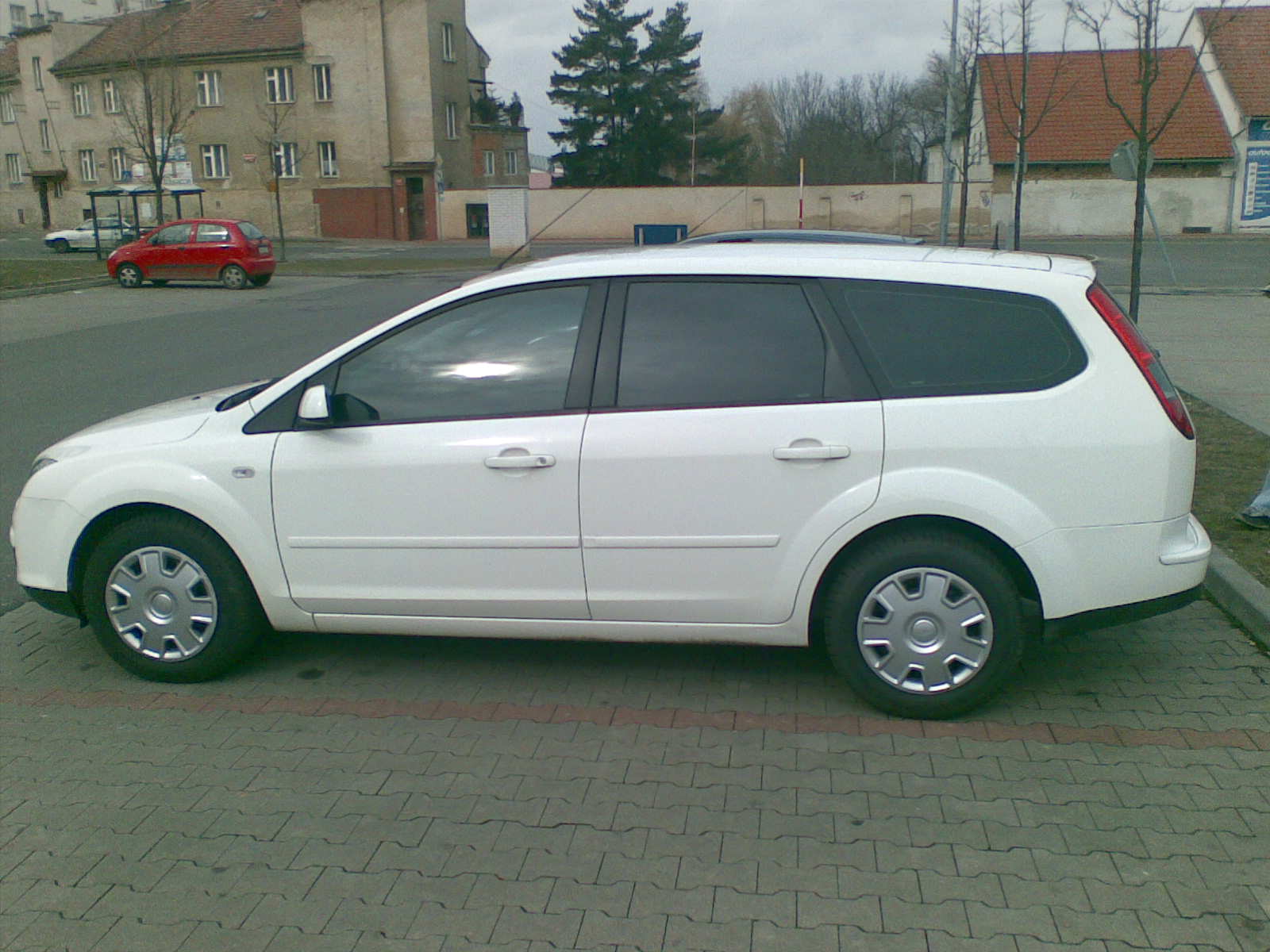

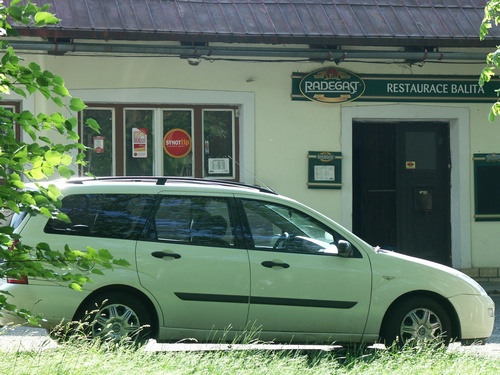

Fotky pro ilustraci: (přední boční, zadní boční, kufr)
20 - 15 - 15 Obr
20 - 20 - 20 Obr
30 - 20 - 20 Obr
35 - 20 - 20 Obr Obr
35 - 15 - 5 Obr
50 - 20 - 20 Obr
50 - 35 - 35 Obr Obr Obr
55 - 55 - 55 Obr
70 - 20 - 20 Obr
70 - 35 - 20 Obr Obr
0 - 20 - 20 Obr
