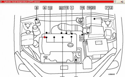

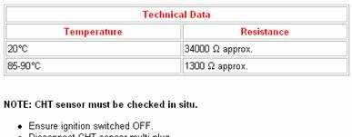

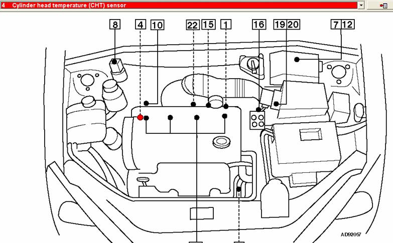

Příspěvek od pelen » 10.02.2008 13:40
Podle toho zkontroluj:

Díky Pelenovi za zobrazení čidel , mám však tu rozhodující prosbu a to jejich umístění. Protože jsou zobrazeny podrobně dvě čidla, znamená to, že jsou obě na jeden ukazatel ?. Podle obrázku CHT 1 bych na výkresu našel (mechanik v servisu mi říkal,že je to čidlo na polohu vačky - ?), ale CHT 2 tam nikde není. Při odpojení konektoru (každého zvlášť), který je na výkresu č.4, ani při odpojení konektoru č.1 však ručička dolů nešla.
Díky Laha

To jsou dve mozne varianty jednoho cidla. :lol:

Cetl jsi nahore hodnoty odporu pri ruznych teplotach?
