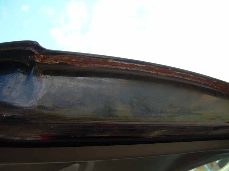

čajda
Příspěvky: 3565
Příspěvek od čajda » 30.01.2008 07:00
1) .......
2) 2 majitel, koupeno v ČR, dovoz z Itálie, made in SRN
3) zjištěno během letošní zimy při cca 130 000
4) foto níže , zatím neopravováno
edit
spodní lemy dveří, odpadlá housenka
oprava - smirek, odrezovač a černý hemeraite
Otevřené zadní vrata
Naposledy upravil(a) čajda dne 21.05.2008 14:10, celkem upraveno 2 x.
