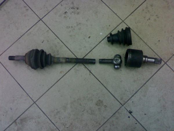

Příspěvek od foki » 14.01.2008 08:59
rumcajs1 píše:no tak to bude drahý, v replice stojí poloosa 5.177 Kč, ovšem jen jedna, druhá je to samý!!! Kloub je za 1843! JE TO MOŽNÝ??? Bude to spíš kloubem, nebo poloosou? A když poloosou, musím vyměnit obě, nebo stačí jednu (tedy jestli se dá vůbec poznat ta špatná)?
1/ poznas to kdyz tu poloosu rozeberes a je videt vydrena draha uvnitr kloubu
2/ ten kloub ktery popisujes je vnejsi a vydira se vnitrni a ten se da poridit za cca 6300 kc
3/replikova poloosa dopadla takto , prumer tyce je 2,5cm a original je 3,17cm

rumcajs1 píše:jak říkám, autům moc nerozumím, a tak se teď zeptám asi dost blbě, ale ... proč poloosa?? Ta poloosa se točí při záběru motoru, ale když vyřadím nebo uberu, točí se přece taky, tak proč při ubrání nevibruje?
jak psal boban , kdyz neni v zatahu tak se neopirá ale volne se tam otaci a kdyz zabere tak se opre do tech vymackanejch drah a rozkmita se .
