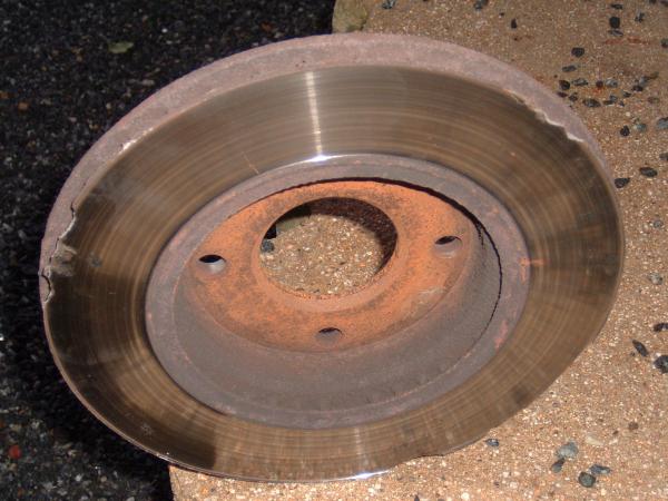

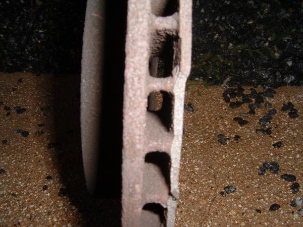

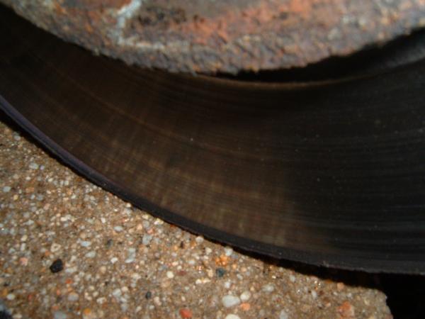

Zdravím všechny, včera jsem byl na výměně před. kotoučů, neboť ty staré které jsem koupil s autem už byly na odpis. Ale když jsem je viděl tak jsem se zhrozil. Na vnější straně měly vyjetou drážku 2,5 mm :!: , a tloušťka byla pouhých 15,5 mm :roll: , ještě štěstí že mě nepraskly , než jsem je vyměnil tak jsem s nima najezdil 1700 km :roll: . Ale jsou to původní originály z výroby tak aspoň vím co originály vydrží. Jinak ty odštípené konce to udělal až mechanik jak je sundával když byly přirezlé. Předchozí majitelka brzdila jak o život :)

Máš Ty ale šťastie, neviem si predstaviť keby Ti ich trhlo 8O Ale vydržali pekne dlho /aj keď odhliadnem od toho, že už mali byť dávno menené/ Je dobré že si to nafotil a hodil to sem. Poviem Ti keď som kúpil auto ja tak prvé čo bolo nechal som si ho skontrolovať komplet /okrem diagmostiky/ a nastaviť geometriu.
Máš ponaučenie do budúcnosti "POZOR NA BRZDY" 8)

Tak já mám fofa necelý měsíc, a dělal jsem s ním technickou takže jsem ten stav viděl. Ale na brzdách jsem prošel jak s novýma, brzdily stále bez nejmenšího zaváhání až se borec na techický divil 8)

JJ. Kdyz sem na jare menil kola na letni, vzal jsem supleru a pomeril kotouce i desky na vsech kolech. Predni meli cca tech 20mm tak sem je v lete nechal vymenit (najel jsem dalsich cca 2000km). Auto hned zacalo lepe brzdit. Zadek mam jak novej bo mi tam Foki soupnul misto bubnu kotouce kdyz jsem FF u neho kupoval.
