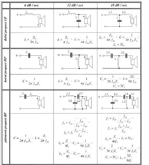

Výškový reproduktor má směrovou charakteristiku, takže jeho umístění by mělo bát směrem na obličej či uši, basový reproduktor je zase směrový minimálně ten je možno dát kamkoliv. Jinak k výškovým reproduktorům vyhybku určitě musíš dát, stačí kondenzátor jako pasivní vyhybka(1 řád 6dB/okt). Nebo můžeš použít vyhybku vyššího řádu, popřípadě realizovat aktivní, ale ta je složitější, a potřebuje napájení.

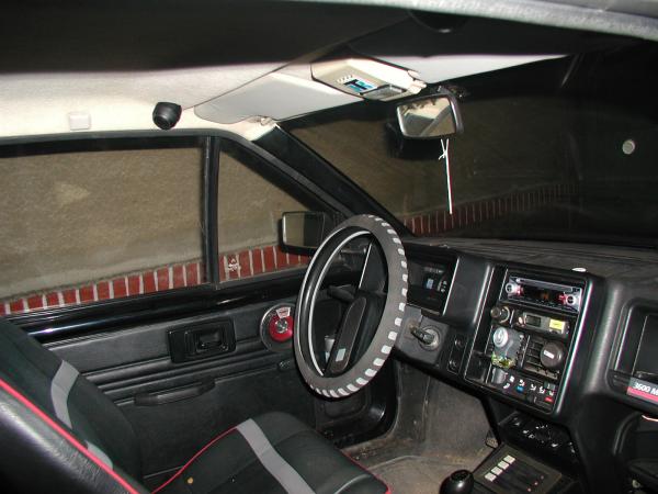

Ve svý starý raketě, sem měl přidělaný výškáče na sloupku dveří (viz. foto) jsou to nějaký Panasonic a jsou natáčecí, takže sis ještě mohl přesně nasměrovat cinkání do ouška :wink: :wink:
