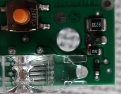

... vcera vecer jsem sel k autu na verejnem parkovisti a rikam si, jak to osvetleni parkoviste zajimave hazi odlesky na RZ, protoze je krasne citelna ... no, nebyly to odlesky, u zamceneho auta svitilo pouze osvetleni RZ
dnes jsem ovladac vyndal ven (sundat vnitrni oblozeni patych dveri, obe kufrove vnejsi svetla i listu na RZ) a rozebral ho - bohuzel je lepeny ... na prvni pohled to vypadalo jako nesikovne vysrazena voda:
... ale po ocisteni vidim, ze (patrne) rezistor "uhorel" nebo se rozpadl:
nemate nekdo ovladac rozebrany? ze bych tam zkusil vratit soucastku spravne hodnoty ... ano, vim, ze se da za 300,- koupit jiny ovladac z ciny, ale radeji bych funkcni "prvovyrobu"
kombi - tlacitko otevirani kufru

na jaké pojistce končí osvětlení RZ? Zatím jsem se dopátral, že v BCM je to na pinu 21 v konektoru C2280B, ale ke které pojistce to dále vede, to už jsem ze schémat nevyčetl... Světlo nad RZ přestalo svítit a ve stejném čase se přestala i hlásit přední nivelace xenonů (vím, to je souhra náhod a ne, slabou baterkou to není)...

neni na to extra pojistka ... BCM meri odber a pokud se mu nelibi (je tam zkrat), tak napajeni odpoji ... pro hledani reseni doporucuji odpojit konektor patych dveri, udelat reset BCM a merit v rozpojenem konektoru, zda posila 12V

Doplňuji info: odešlá ledka na tišťáku tlačítka, kabely jsou naštěství vpořádku, nepolámané.
