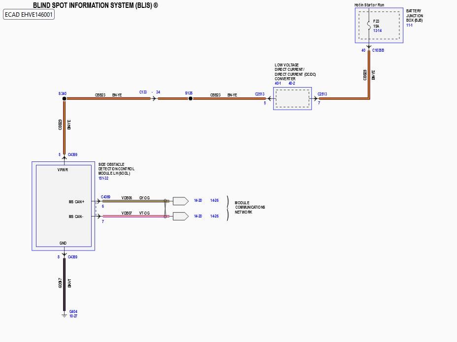

Ahoj, shanim el. schema pro Edge a radary blis. Nebyl by nekdo te lasky a nasdilel?
+ nasel sem par navodu na s max nebo mondeo, kde zminuji vice verzi radaru. Obvykle pred fl a po fl. Po cem se mam divat?
Nejcasteji sem nasel radary: FT4T14D453. U novejsich aut JR3T14D453, zminuji lepsi odezvu na prekazky, ale uplne neverim kompatibilite.
Diky za kazdy koment :-)

potrebujes 2x modul EM2T-14C689-AD a k tomu 2x drzak FT4T-14D189-AB
zapojeni uz neni pres kabelaz narazniku, ale 8pin konektory vedou z podlahovky pod svetlama (pin 5 - napajeni, 8 - kostra, 6 - MS CAN+, 7 - MS CAN- a u praveho je jeste kostra na pinu 3); sbernici muzes natahnout od jednotky tazneho; napajeni obou modulu je z C133-34 (velky 59pinovy konektor pod budikama, cca ve vysce kolen)

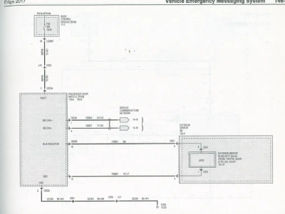

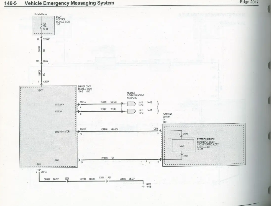

kontrolka v zrcatku je ovladana z dvernich modulu (modul pin 19 na zrcatko pin 8 a pin 15 na pin 9)

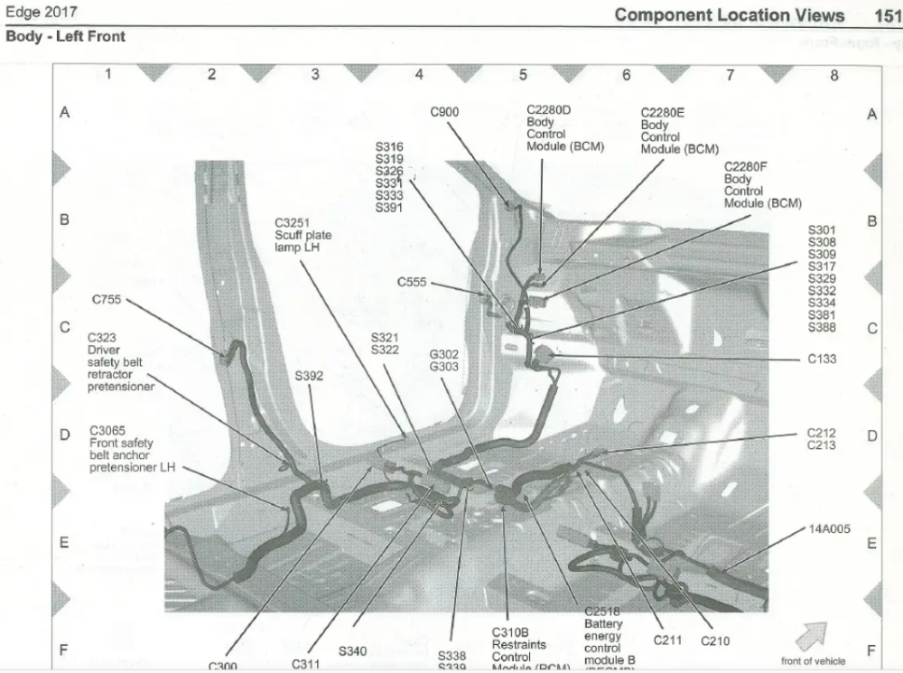

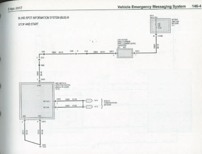

Příspěvek od Otomar » 15.09.2025 14:50

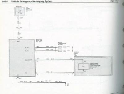

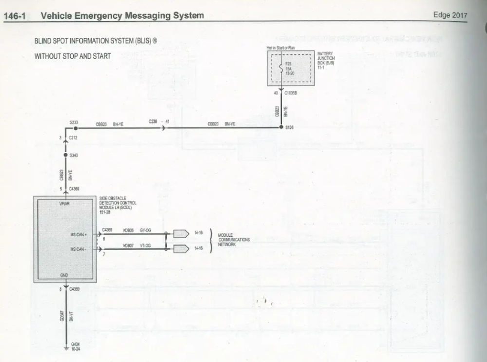

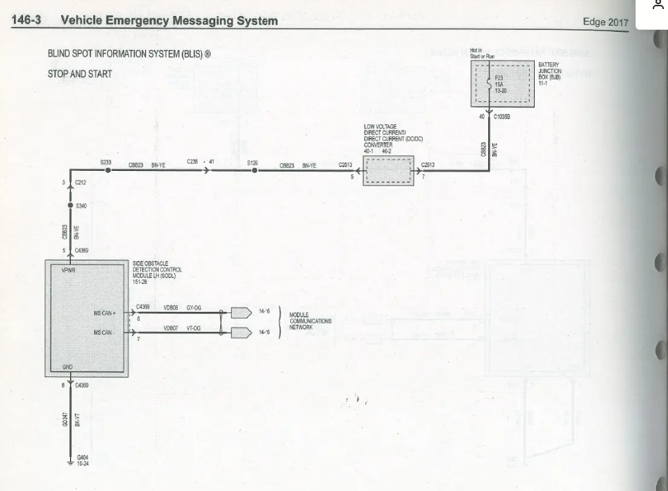

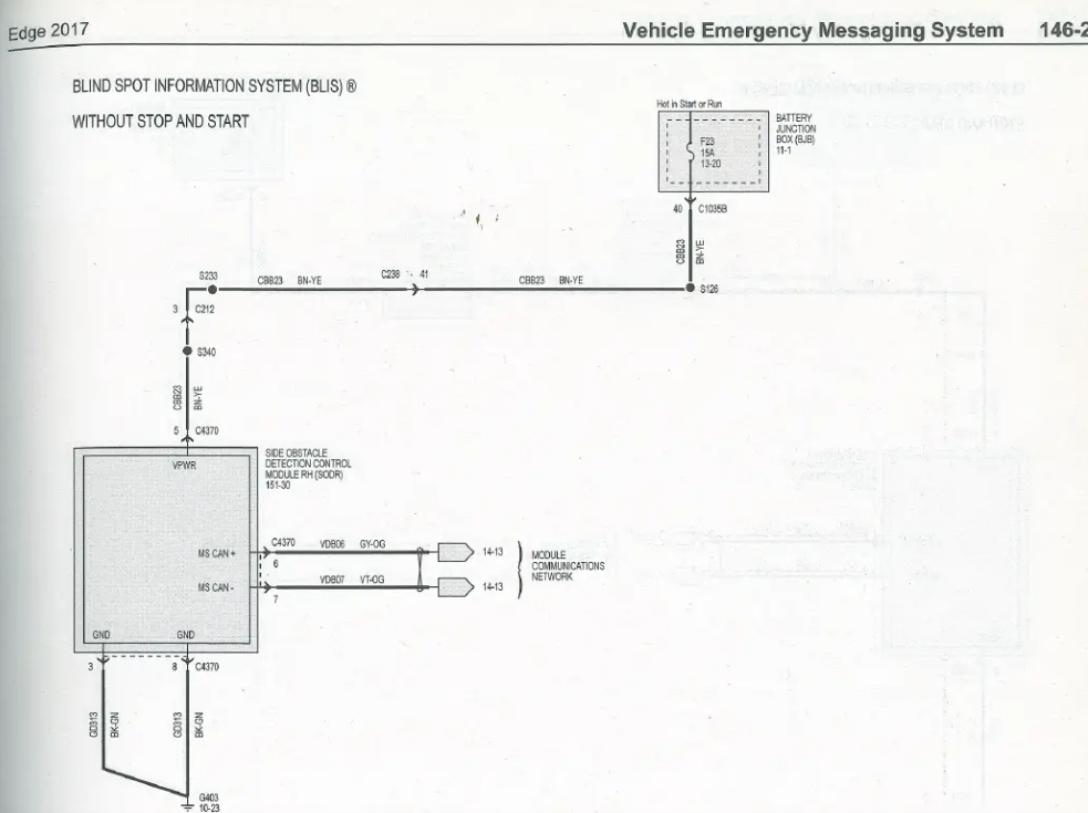

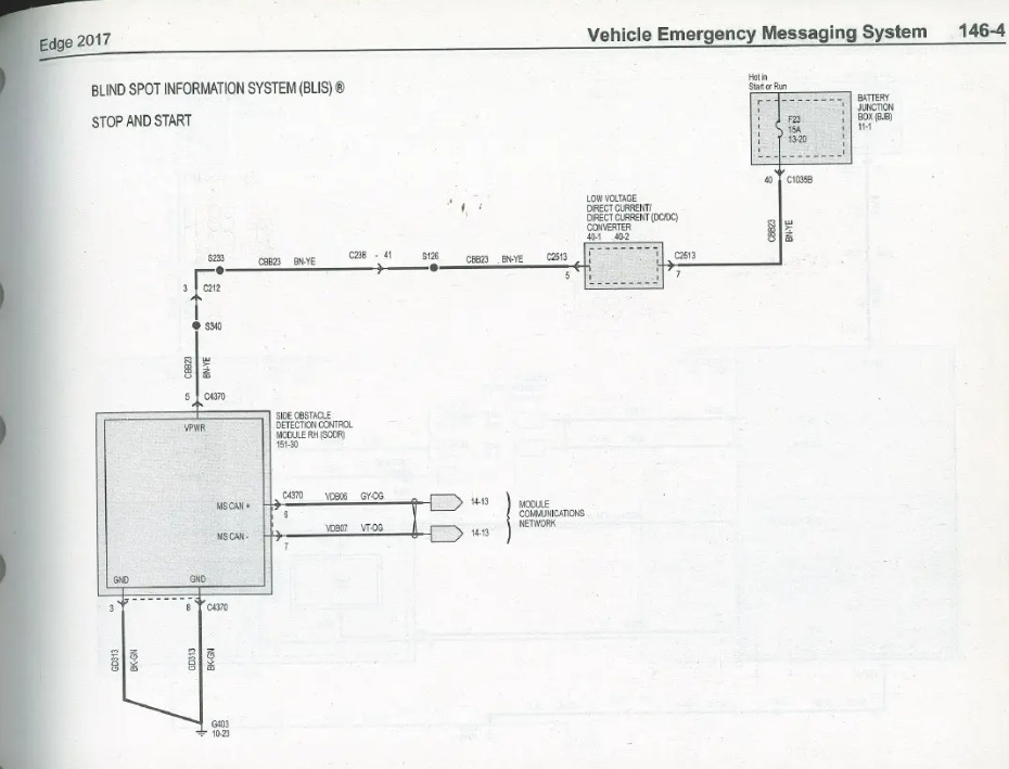

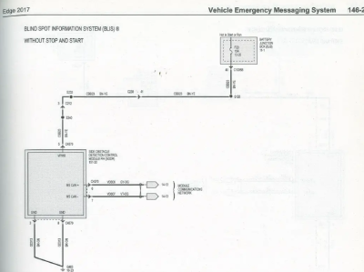

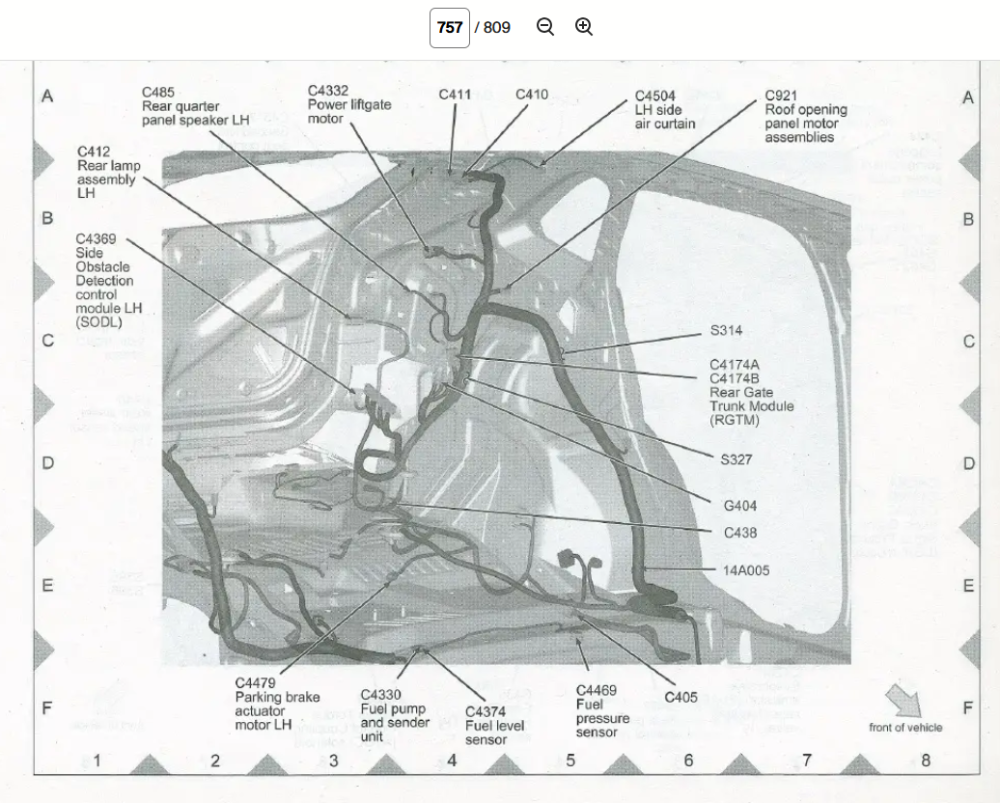

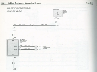

Našel sem přímo k Edge 2017 tyhle schémata. Ale C133 mi tam nějak nevystupuje, podle "component location" sem ten konektor našel v místě, kde píšeš. V autě mám start and stop, ale ani na bez start stop schematu to nejde přes C133. Nejspíš mám špatnou verzi schemat. :nixw:

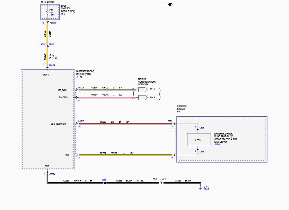

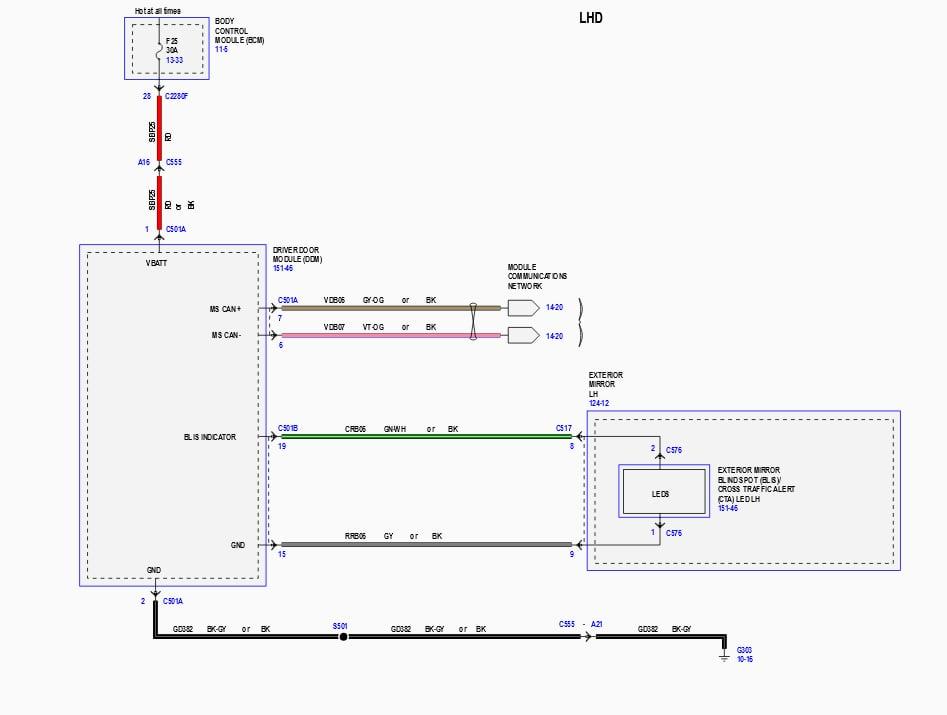

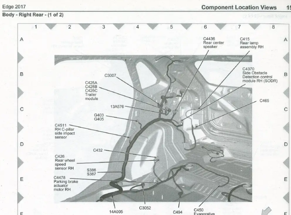

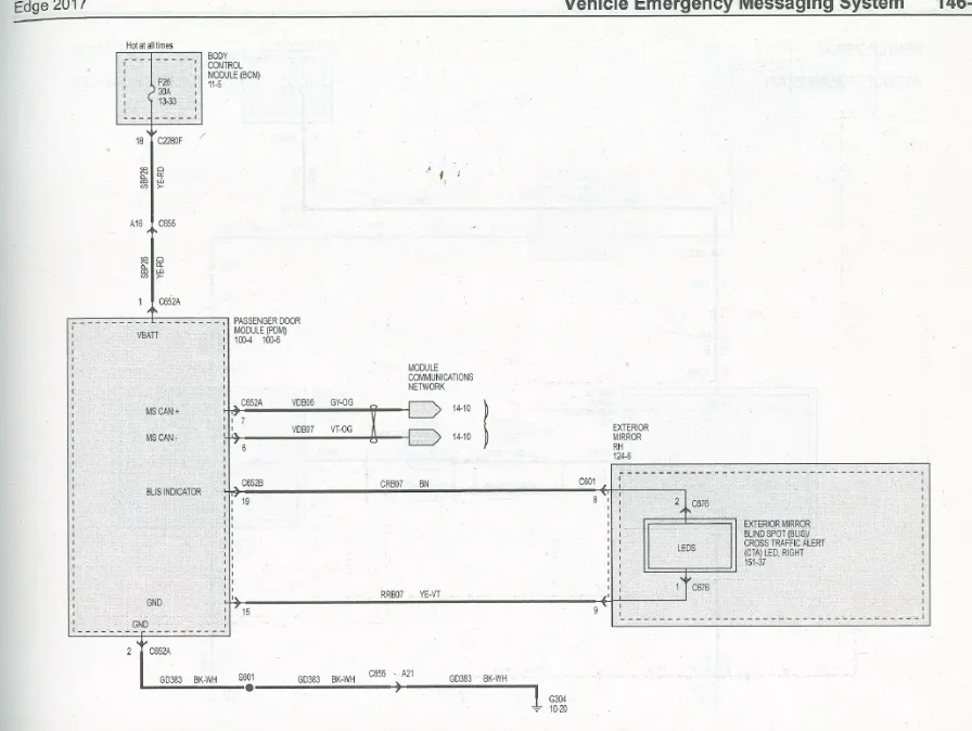

Příspěvek od Otomar » 18.09.2025 13:24

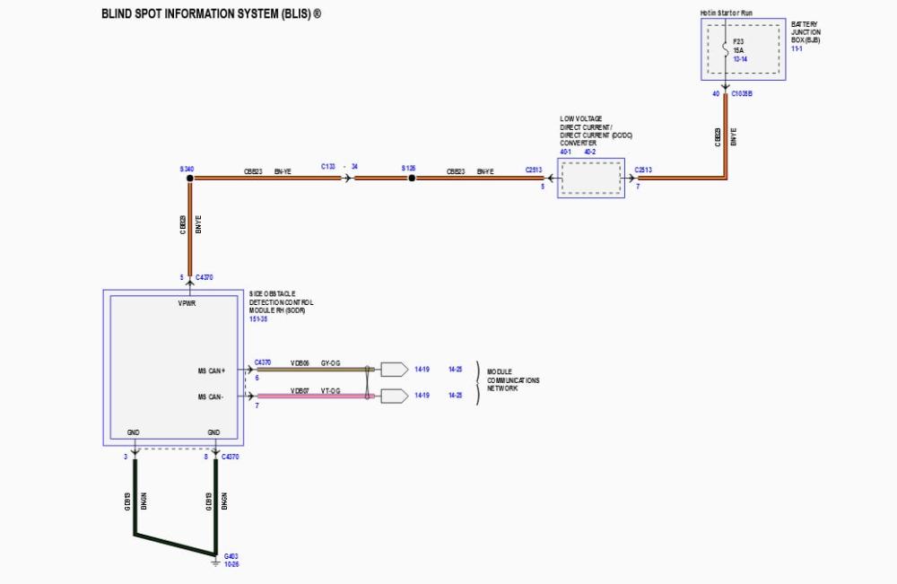

Nevím co je to za verzi schémat, které jsem uploadl v přechozím příspěvku, ale podařilo se mi sehnat schémata vedoucí tak jako popisuje Zaqik.
Přikládám pro budoucí generace případně z toho udělám po úspěšné realizaci návod.
Radary sem objednal FT4T14D453. Ty co jsou v katalogu jsou pro mě nesehnatelné a těchto FT4T je plný internet. Uvidíme, jak se to bude hlásit v autě, jsou z bouračky, která je česká, ale vin bohužel nemám. Může to být předělaný dovoz.

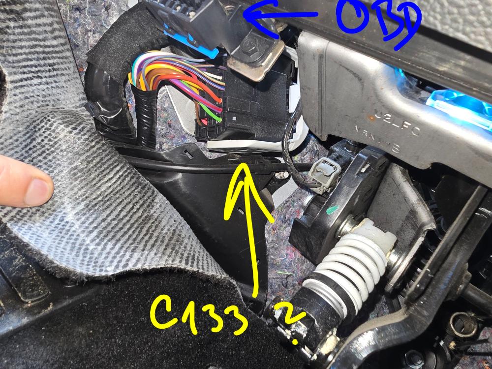

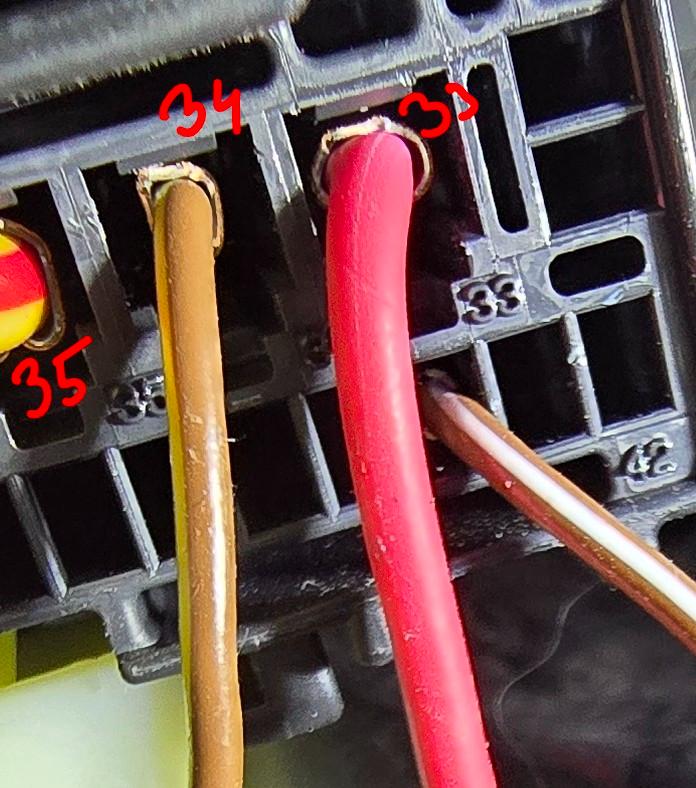

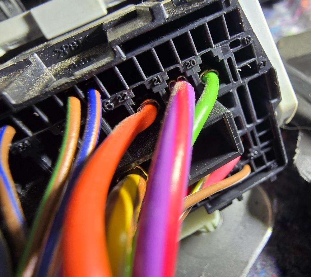

Tohle bude C133?
Příspěvky: 25215
Re: Zapojeni Blis pro Edge 2017
Příspěvek od ZaQik » 28.09.2025 22:10
napis dve-tri cisla pinu a prislusne barvy dratu

Zkusil sem to blejsknout, pristup je tam jak k penezum:
Otomar
Příspěvky: 567
Registrován: 26.10.2013 10:47
Bydliště: JMK
Příspěvek od Otomar » 29.09.2025 18:15
Jeste sem to trochu porovnal a bude to ono, na 34 je zluto-hneda

35 - zluto-cerveny
33 - cerveny
... mas viteze

Nasel jsem si konecne trochu casu a doplnil "zelezo" do auta. Moduly vidim na sbernici - upravil sem VIN, takze uz nehlasi chybu.
Aktivoval sem CTA a BLIS v IPC. Je potreba LED aktivovat i v DDM a PDM? Ktery parametr to popripade je? Vidim ve forscanu jen asbuilt konfiguraci pro dverni moduly a parametru jako svestek...
CTA se ted chova tak, ze detekuje prijizdejici vozidlo, ale v zapeti vyhodi chybu.
EDIT: 740-04-01: AA00 bude stacit prehodit na AE00?
