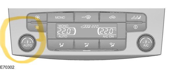

Dobrý den, chtěl bych se zeptat, zda se dá upravit přes Forscan výchozí stav po zapnutí režimu AUTO (levé ovládací kolečko) na panelu ovládání automatické klimatizace, panel viz příloha. Jde mě o to, aby se po zapnutí tohoto režimu automaticky nezapla i klimatizace a zůstala ve stavu OFF. V 99% po zmáčknutí AUTO musím ještě vypnout klimu, což mě často irituje.
Automatická klimatizace má svůj řídící modul, tak by nějak jít mohlo. Diky tip.

z principu AUTO znamena, ze se to cele ridi samo, tj. vcetne klimy ... a to, ze sviti kontrolka klimy (na tomto panelu), neznamena, ze klima skutecne bezi

Klima neběží při venkovních teplotách po 4st. C. Ale pokud je nad 4 stupně, tak přece běží vždy, resp. je zapojena do procesu řízení vnitřní teploty. A mě jde o to si ji pustit jen když to sám cíleně chci...🤔. Jde to tedy nějak upravit?

otík píše: 18.01.2025 21:19 Ale pokud je nad 4 stupně, tak přece běží vždy, resp. je zapojena do procesu řízení vnitřní teploty.
je rozdil mezi "bezi" a "je zapojena" ... pokud auto nepotrebuje, tak klimu nesepne; pokud je venku +25°C a v aute +20°C (napr. na jare, kdyz parkujes v garazi) a zvolis si AUTO, tak klima nepobezi, prestoze jeji kontrolka sviti (ale je v pripade potreby k dispozici, tedy zapojena do procesu rizeni vnitrni teploty)
a nezamenuj "klima nebezi pod +4°C" s "bezi vzdy nad +4°C" :nnou:

Hm, tak tyto detaily jsem nevěděl. Díky za objasnění.
