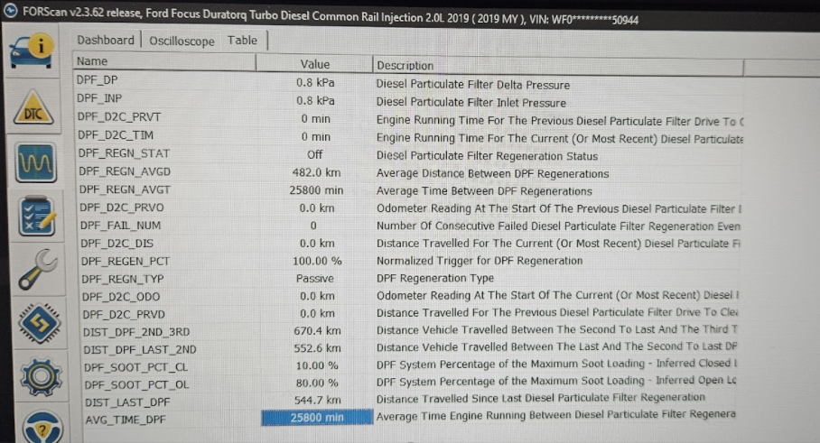

Tak svíčka se doteď v diagnostice neprojevila. Včera na mě ale cestou z práce vyskočilo na palubovce pečený kuře, který nemělo na jízdu žádný vliv.
Dojel jsem domů a na Forscanu chyba P2002. Chybu sem smazal a dneska se zatím neprojevila.
Zkusil jsem vyjet informace o DPF, viz screenshot. Je normální, že DPF_DP i DPF_INP je vždycky stejná hodnota? zkoušel jsem tomu i šlápnout a vždycky je to stejné. Nebo nemůže to mít souvislost s těma horšíma startama teď v zimě?
Dnes po dojetí z práce zkusím ještě statickou regeneraci.
Díky za rady.

Tak statická regenerace přes Forscan skončila tak, že nedoběhla. Hodilo to chybu a mezi DTC přibyla chyba "p026e - charge air cooler electric coolant pump performance" a nešlo nastartovat. Tak sem chybu smazal a auto jede.
DPF_SOOT_PCT_OL padlo na 18%
DPF_SOOT_PCT_CL padlo na 0%
dpf_regen_pct 23,14%
dpf_dp a dpf_inp pořád stejný.
