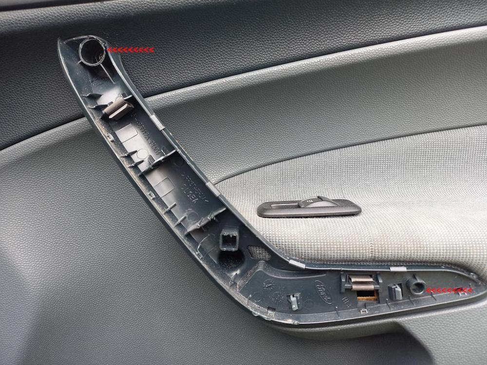

1. vydloubnes oblozeni madla - pod nim jsou 2 srouby
2. vydloubnes krytku sroubu v prostoru vnitrni kliky - je tam jeden sroub

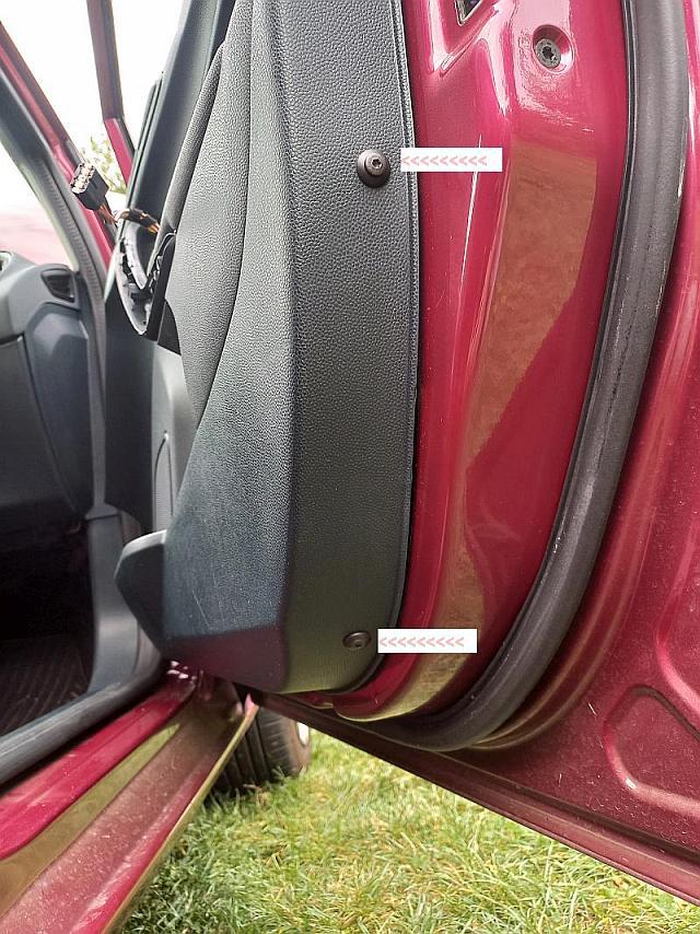

4. na obvodu oblozeni dveri jsou tusim dva srouby (hledej na uhlopricku od zrcatka)

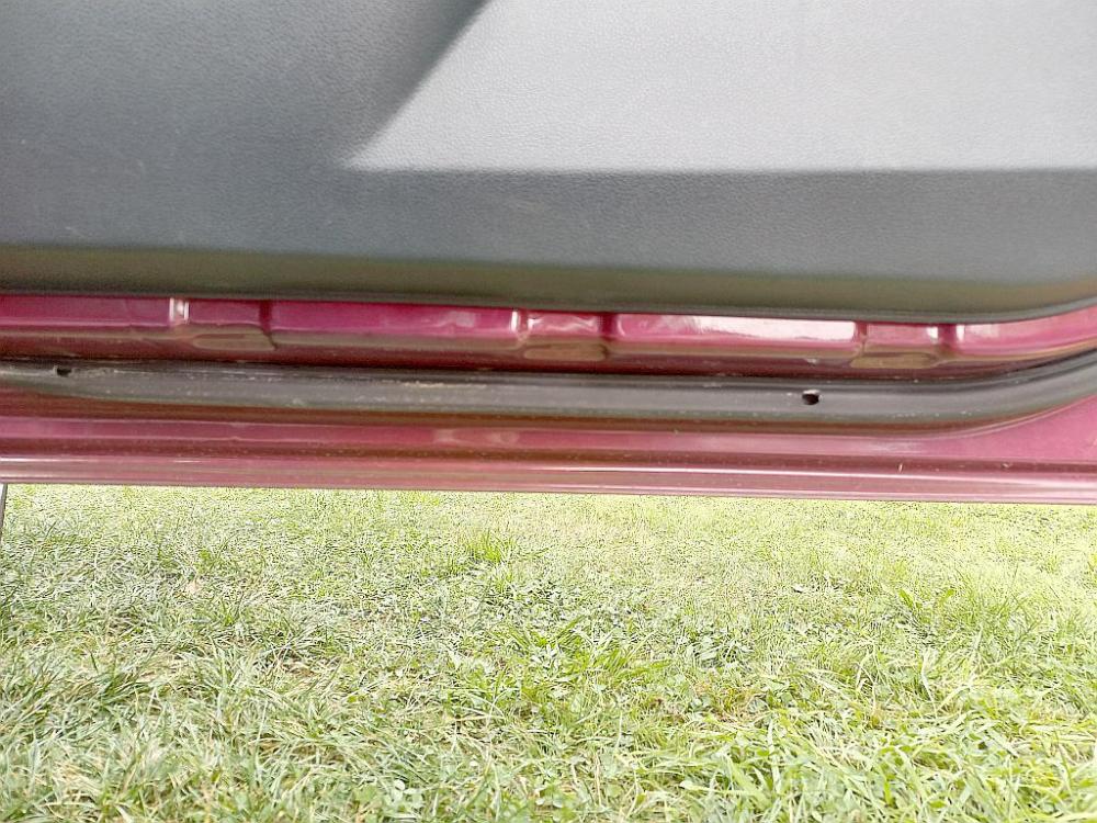

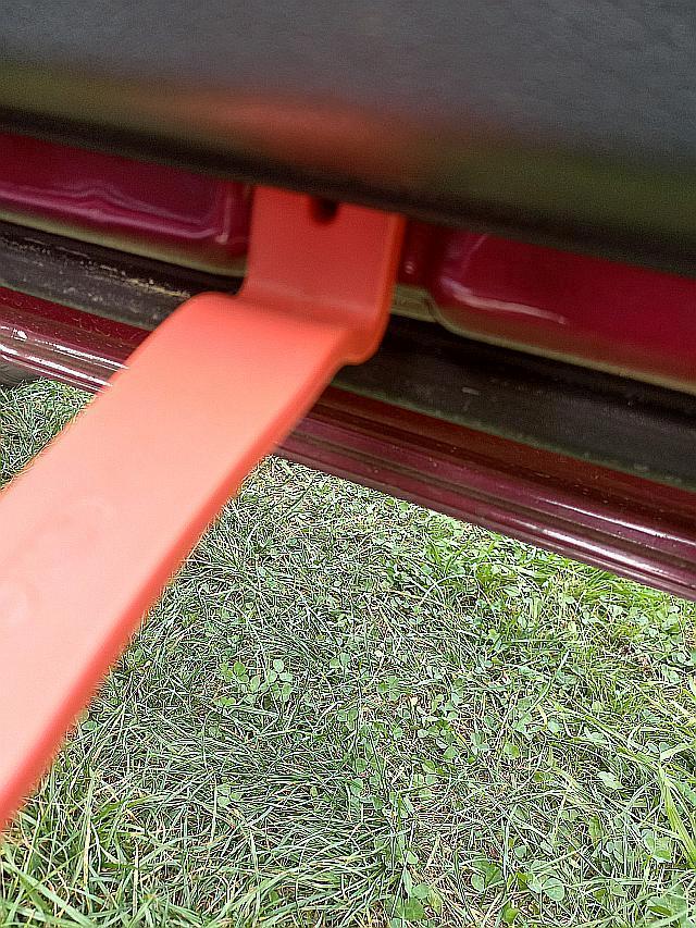

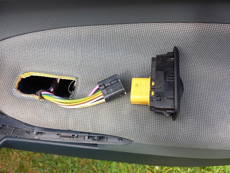

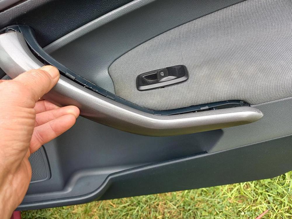

Za mě nejchoulostivější je demontáž krytu madla, nenašel jsem nic, kam by se mě vešlo nějaké umělohmotné páčidlo, je to zacvaknuté na těsno. Použil jsem šroubovák, samozřejmě i přes maximální opatrnost tam nepatrná stopa po šroubováku zůstala, ale jenom když se podívám z blízka

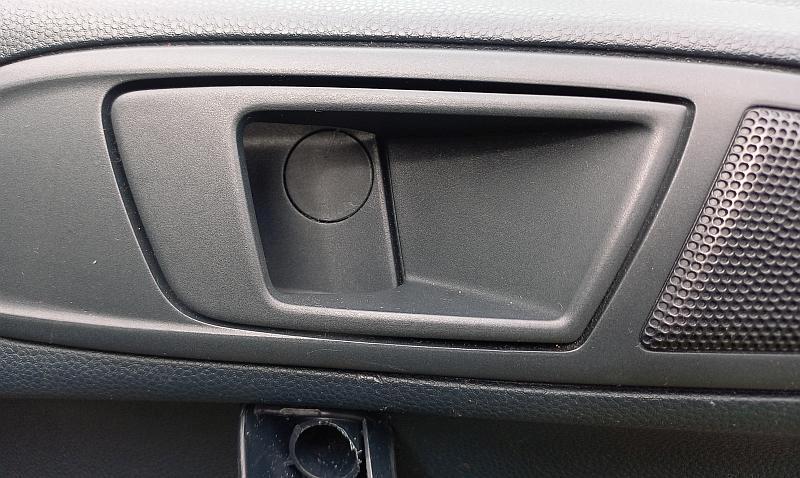

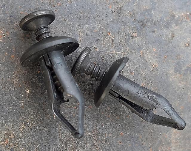

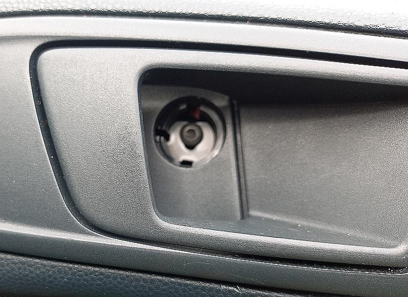

V misce pro vnitřnní kliku vydloubneme kryt šroubu, stejně jako u Fiesty mk7 na kryt zatlačíme prstem (na levé straně, t.j. k čelnímu oknu) a kryt vyjmeme: Vydloubneme ovladač okna a odpojíme od konektoru: Odstraníme dva šrouby na obložení dveří. Jsou tam clipsy (nebo jak se to jmenuje): Dole na dveřích jsou tři "prohlubně". Použil jsem nástroj a postupně na všech třech místech jsem to vycvaknul. Následně to pak chtělo ještě poněkud větší sílu na úplné uvolnění obložení, vycvakáváme postupně od spodu a po stranách, avšak nikoliv nahoře u okna. Tam je bložení zaháknuté do těsnící gumy, po jeho uvolnění dole a po stranách se pak musí obložení nadzvednout / vysunout, čímž se nahoře uvolní. Ještě jednou děkuji ZaQikovi za nápovědu, hned se to lépe dělá, když člověk ví kam sáhnout. Byla to práce na chviličku.

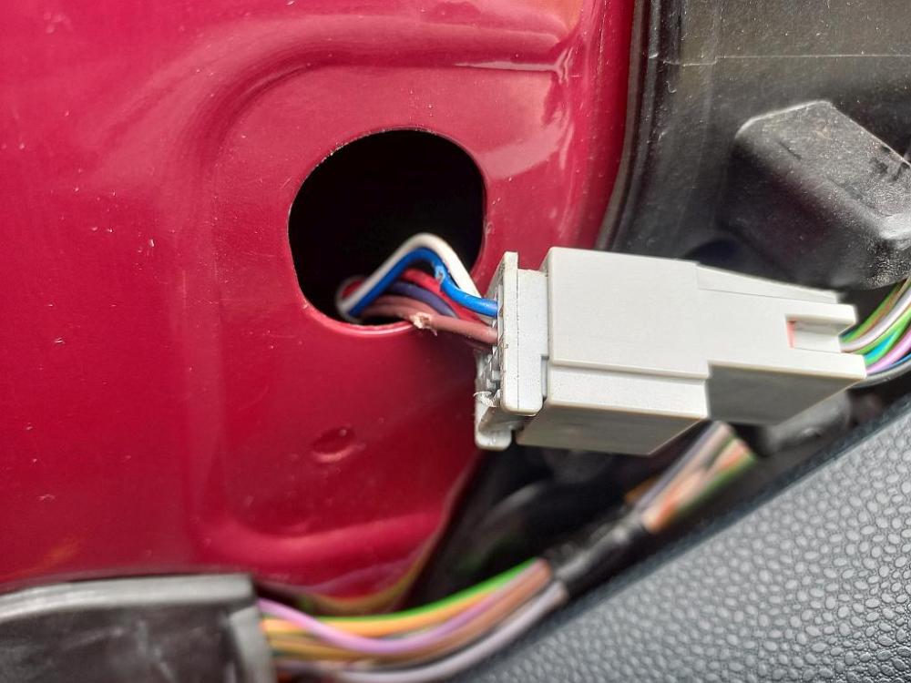

No a nyní k vlastí závadě, proč se přerušovala pojistka P26 7,5A. Přepálila se okamžitě, když jsem chtěl nastavil pravé zrcátko. V lednu se dceři toto pravé zpětné zrcátko zcela rozpadlo, možná do něj někdo bouchnul... zkrátka spodní část byla kus vylomená. Dala si to do místního autoservisu, kde ji automechanik zrcátko vyměnil. Tak toto je práce soukromého autoservisu

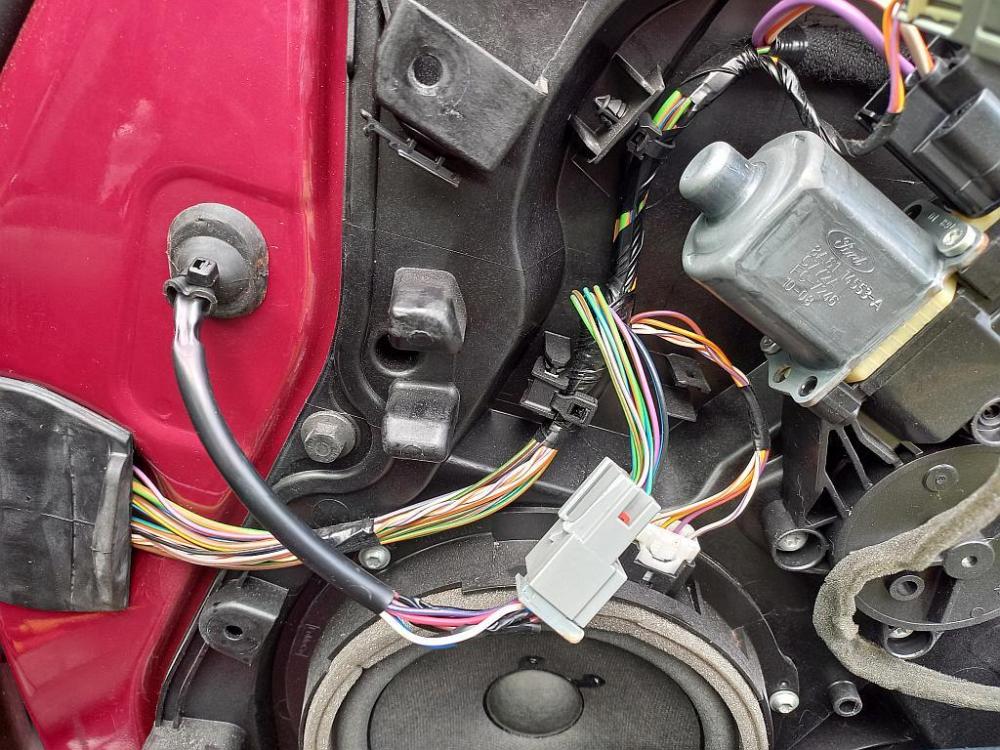

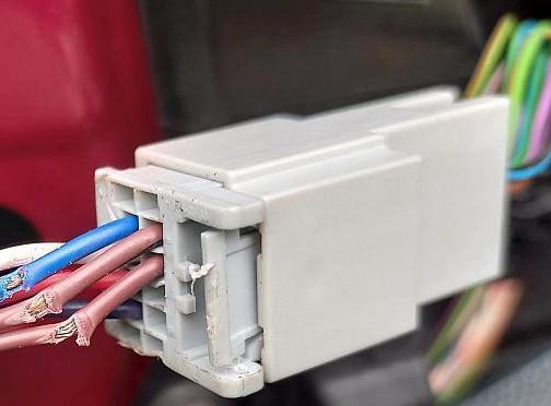

Fotil jsem to, až když jsem už měl konektor v ruce. Původně všechny tři prodřené vodiče byly samozřejmě přimáčknuté přes otvor, přímo na plechu. Jinak umístěno to bylo přesně tak, jak je to na obrázku. Ven z otvoru koukaly vodiče a hned za tím byl umístěn konektor zrcátka.
Zde je krásně to prodření vidět: Takto to má správně vypadat. Vodiče prochází gumovou průchodkou a kus ke konektoru ještě v bužírce: To už ale bylo pro automechanika asi moc práce, gumovou průchodku nechal uvnitř dveří a ven vytáhl jenom vodiče a konektor umístil přímo k díře.
