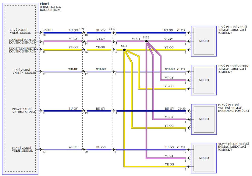

Schema: (pokud nemate pripravu)

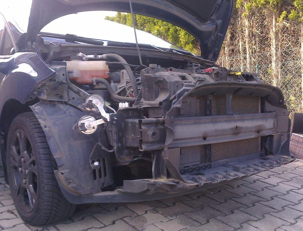

Postup:

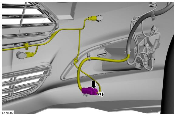

1. vyndat svetla (u kazdeho 2x sroub T30)

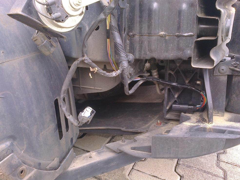

2. sundat naraznik (nad horni mrizkou 4x trn a 2x sroub, v kazdem podbehu 2x sroub, ze spodu 2x trn, v kazdem spojeni naraznik-blatnik 3x hodne spatne pristupny sroub)
3. pokud neni priprava v motorovem prostoru, tak si ji natahneme

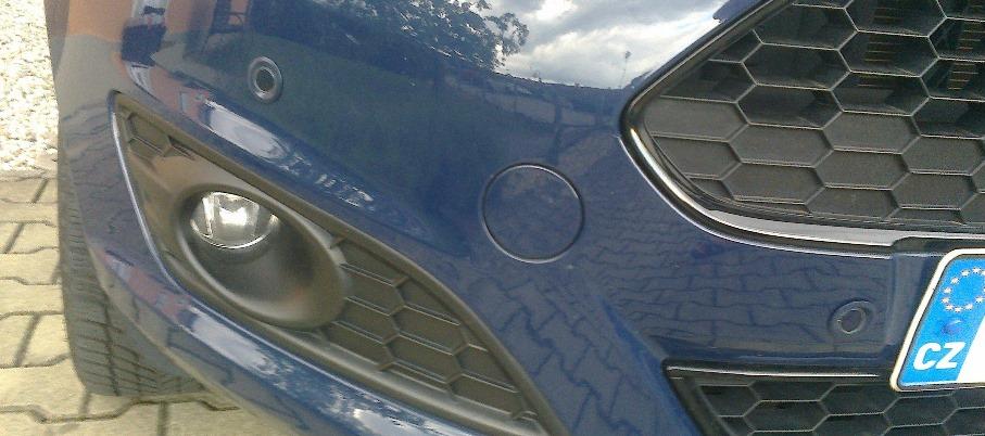

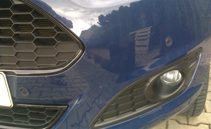

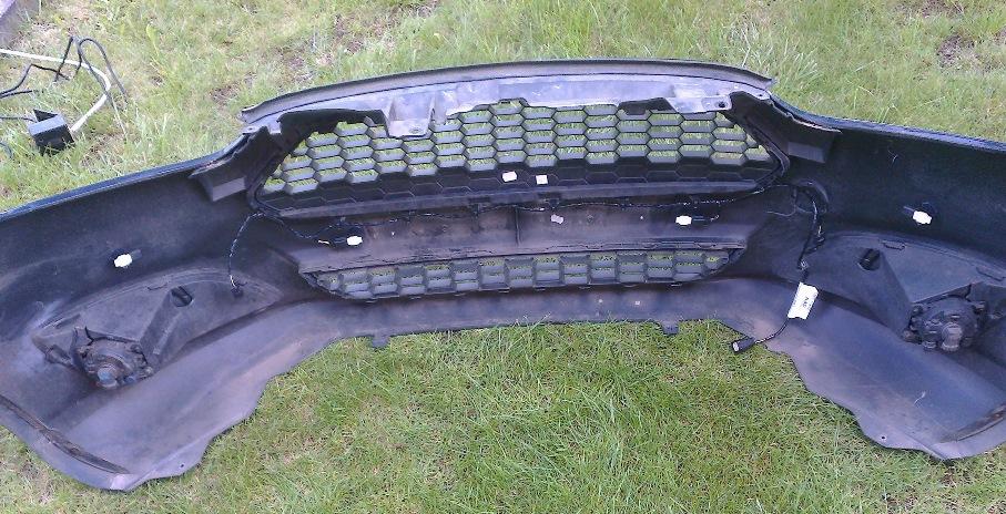

4. vyriznout diry pro parkovaky:
tenhle obrazek jsem ziskal pozdeji, takze mam vnejsi parkovaky trochu jinde
5. poskladat zpet
6. zapojime tlacitko (pin 2 - kostra, pin 5 - podsviceni, pin 7 - ovladani parkovaciho asistenta na BCM C2280F-7, pin 8 - LEDka parkovaciho asistenta na BCM C2280F-19)

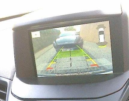

7. diagnostikou v centralni konfiguraci nastavit parametr Parking assistance
Výsledek:
