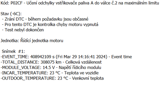

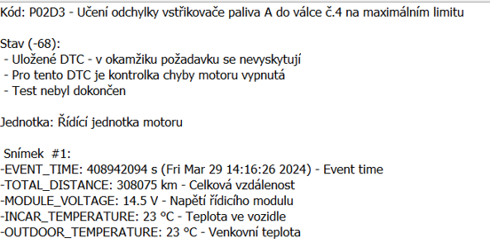

Jen mě ještě napadlo, že jsem nedávno v servise nechal vyměnit vstřikovač na 1 a 3 válci a na diagnostice na mě teď vyskočilo tohle:
Neví někdo prosím co to znamená? A může dělat to třepaní auta právě ty dva staré vstřikovače ? Děkuji za každou radu.
