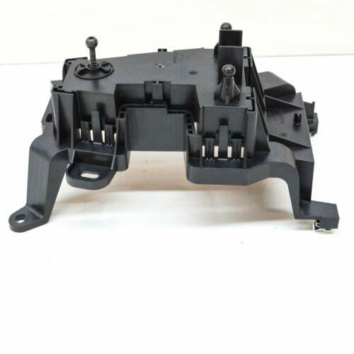

Zdravím, mám nového focuse 2023.
už jsme potřetí v servise kvůli rozbitému radaru (vpředu pod SPZ).
Začne to hlásit vadu adaptivního tempomatu a nefunkčnost varování před kolizí.
Stačí aby do mě někdo jemně couvnul.
mezera mezi předním nárazníkem a schovaným radarem je asi 5 mm. Takže neštěstí je na světě. Prostě je to nějaké přecitlivělé.
Kalibrace stojí 5-8 tisíc. Takže radost, opakovaná.
Máte někdo podobnou zkušenost o nových modelů?

U mňa v pohode, ale nikto do mňa “necúva”. Jediný problém bol, keď boli veľké mrazy (cca -17 stupňov), zamrzol a hlásil že nič nevidí (ale to je celkovo problém radarov dole v nárazníku, stáva sa mi aj na Fabči, keď ho zaveje), od vtedy opäť všetko OK.

to jako ze dostanes novy radar a platis kalibraci?
- Příspěvky: 9
- Registrován: 04.12.2011 21:06
Re: Radar - v jednom kuse vadný
Ne, cena jen za kalibraci je 5L.
A ted k tomu mi praskl nějaký rámeček plastový okolo, tak + 3L navíc.
Radar je furt původní. ani nechci domýšlet kolik by stál nový.

to nechapu ... kalibrace CCM se dela tak, ze se spusti diagnostikou a autem se ujede vzdalenost do 10 km (vetsinou staci 2 az 3) ... navic kalibrace se z jednotky nesmaze, takze bych cekal, ze kdyz radar nahlasi chybu, tak mu seberu na 30 minut napajeni (odpojim baterii) a chyba je pryc
max. predtim vyrovnam plasty, aby sedely tam, kde maji

Skor to bude "Serizeni radaru tempomatu" kedy musi ist naraznik dole a kontroluje/nastavuje sa sklon CCM.

CCM je kolmo k zemi ... u FF3 ho drzi poradne srouby (to se asi nezmenilo) - nechce se mi verit, ze by se to nejak pohnulo a bylo nutne to prenastavit

servis Ford AMB Ořech - řekli, že je radar "vycvaknutý z něčeho... že se musí sundat nárazník, nacvaknout, a pak jezdit kalibrovat = 5000.
(+ teď podruhé navíc, ještě nějaký díl prasklý okolo toho, držák radaru) + další 3000.
spíš mě překvapuje, že je to tak snadno rozbité. Parkuju v Praze, na ulici, v řadě. to by byl zázrak, aby se mého čumák nikdo ani "nedotkl".

to je drzak k nicemu, zlate pevne zelezo v FF3

A tím možná můžeme vlákno uzavřít...
Plastový držák radaru ve FF4 je k ničemu, a jeho častá oprava stojí zákazníka hodně peněz

a co by se stalo ho udělat z plechu?, neměl by problem CCM že je to plech a ne plast ???

Radaru je to buřt, vyzařuje dopředu, držák je vzadu
