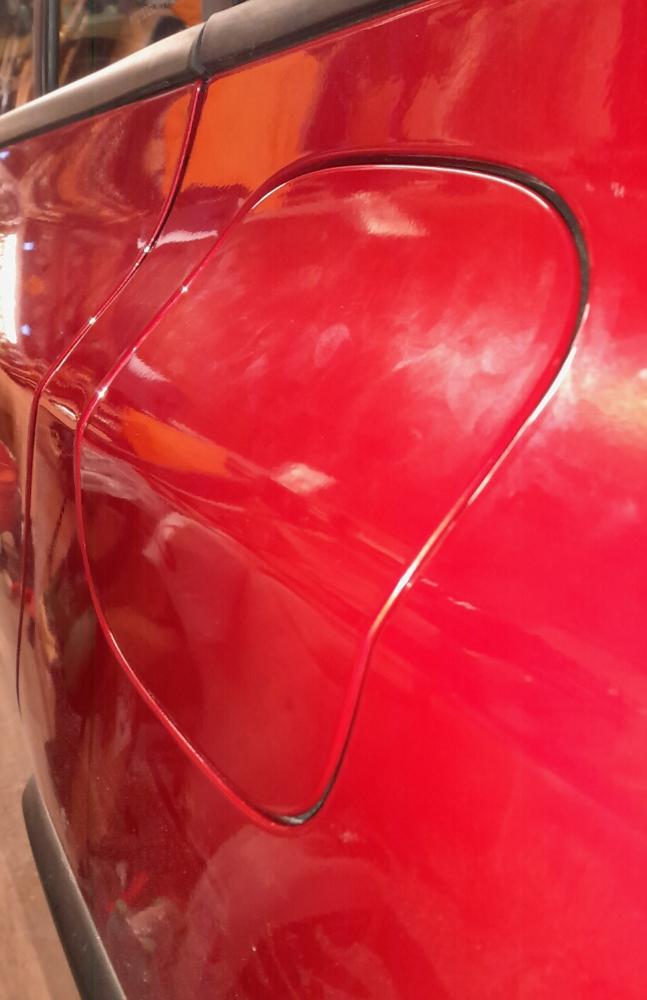

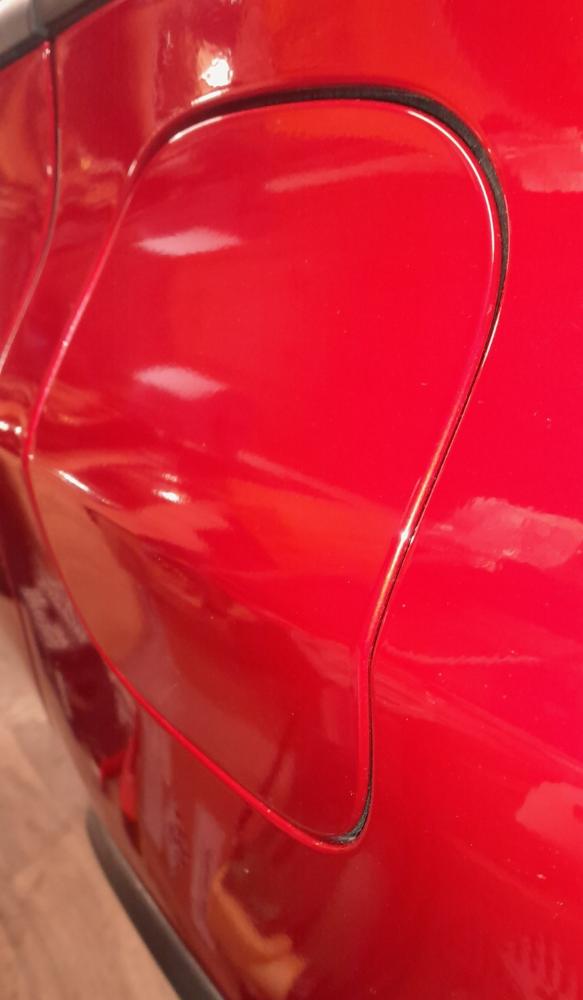

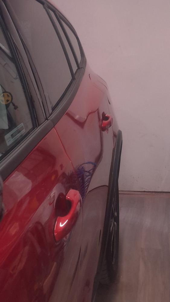

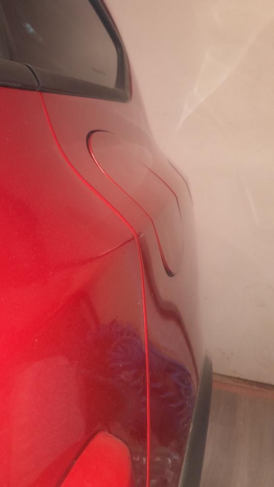

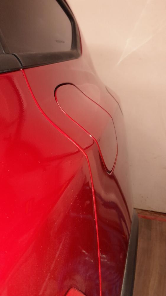

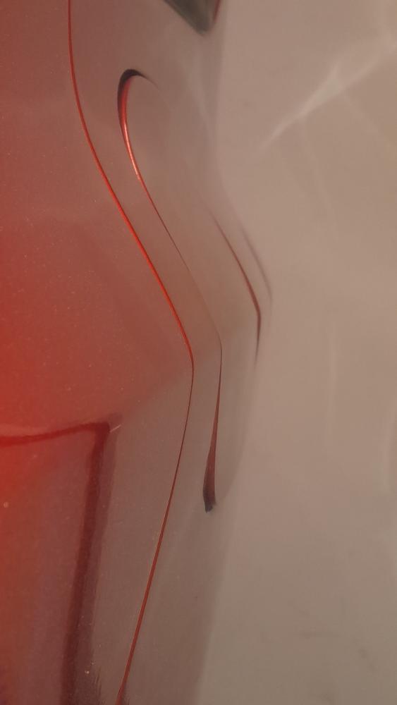

Sorry, že zakládám nové téma...ale jedná se mi o to, jestli to má smysl dávat k reklamaci či zda se jedná jen o nepřesnot výroby... plastového krytu tankovací zátky. Dnes jsem zjistil, že tvar krytky zcela neodpovídá tvaru blatníku...odstávající horní i spodní část...viz foto. Máte s tím někdo zkušenost?...Je možné, že kryt je na "pantu" nasazený chybně?
Nerad bych něco odlomil...při kontrole
jedná se o mk4 po FL

Povedal by som, že to má sedieť presnejšie k tvaru karosérie:
