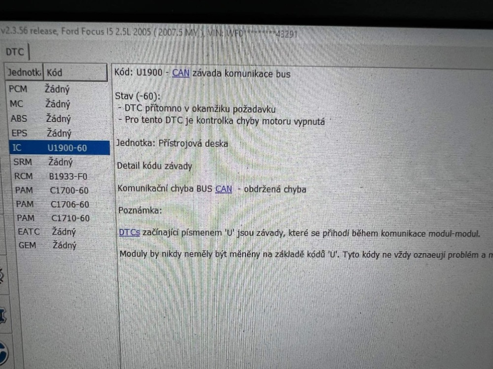

Zdravím, chci se zeptat, jestli někdo neřešil, že mu nesepne při otočení klíčku palivové čerpadlo. Relátko cvakne, ale nesepne (ihned cvakne podruhé a rozepne se). Zatím je to u elektrikáře. Nahrány nové budíky, imobilizér a klíček. Diagnostika píše chybná komunikace CAN. Možnost se ještě na něco zaměřit? Poslední varianta bude rozebrání ŘJ. Nemáte někdo kontakt na díly? Je to 2006 pře FL

Je to v jednotce motoru a chyba je U1900

v jednotce motoru zadnou chybu nevidim ... chyba komunikace je v budikach, ale tahle by neprerusila startovani

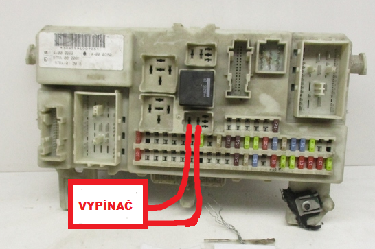

nicméně místo palivového relé je vypínač. Nesetkal jste se někdo s touto závadou? Přívod 12V je ok, spínaný je cca 11V. Je nová ŘJ motoru + GEM jednotka + Budíky. Nic nevykazuje špatnou hodnotu ale relé nesepne. Někdo řešil něco podobného? Budu zkoušet jít po kabelech.

palivove rele je pichle do GEMu, ne? jak je tam vypinac?
(pokud GEM neni z benzinoveho auta, tak tam rele chybi a muze chybet i pojistka, resp. byt tam jina s nizsi hodnotou, tj. praskne)

V GEM místo relé je vypínač (viz foto). Pravda že GEM bylo z TDCi ale pojistky byly dány přesně podle origo GEM (co byla vytažena z vozu) 7m5t14a073-fh

dals jiny GEM, tak tam dej rele a pojistku F111 15A ... spinani dela PCM a v ceste mu stoji nehodovy prepinac (pata Asloupku u ridice)
