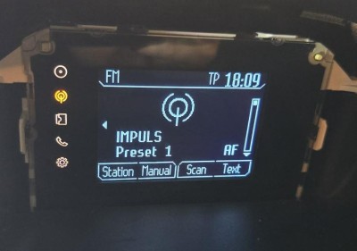

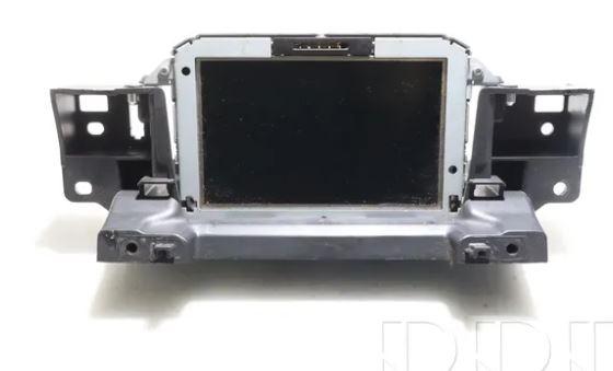

Po prestavbe Sync 1 na Sync 2 u Focusu mk3 po fl mi zustal 4" barevny displej. Da se jednoduse prehodit do Cmaxe pred Fl kde je graficky velky displej? Plug and play?
- Příspěvky: 25089
Re: Sync 1 displej z focus do cmax
jo, jde to, ale bude videt kovovy ramecek (cerna izolepa to vyresi)

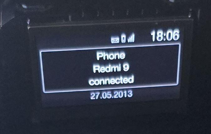

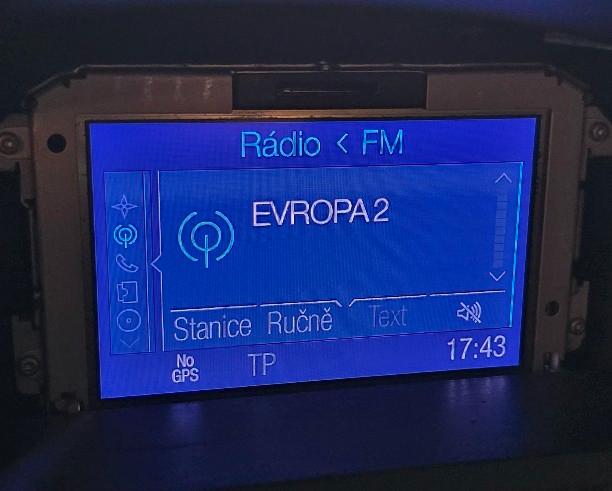

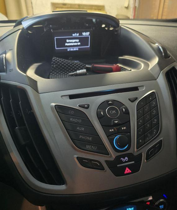

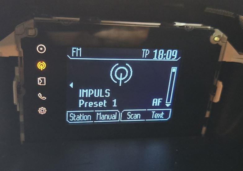

Přehodil sem displeje. Do Cmaxe displej z Focusu
Displej se rožne, naběhne při zapnutí klíčku forďácká animace, ale samotný displej má černé pozadí a nenaběhne graficky tak jak bych očekával. Taky přestane fungovat ovládání rádia a rádio nehraje.
Pochvíli naběhnou postupně některé funkce s odpovídajícími hláškami na displeji. originál vypadá takto V centrální konfiguraci přes Forscan najdu možnost přehození displeje z monochromatického na barevný 4. Nicméně to nepomůže.

neni v aute jeste BTmodul? displej umi jen SYNC1

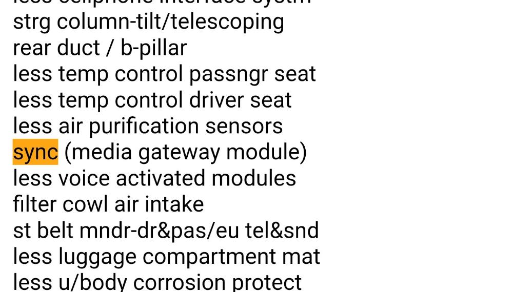

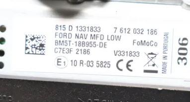

Jeste dotaz k tomu zda je nebo neni Sync.
Tady je VIN Wf0jxxwpbjcs54439
A vypis z Ford Zony.
Je tedy v aute SYNC nebo ne?
- Příspěvky: 25089
ano, je tam SYNC1 (AM5T-14D212-CB)

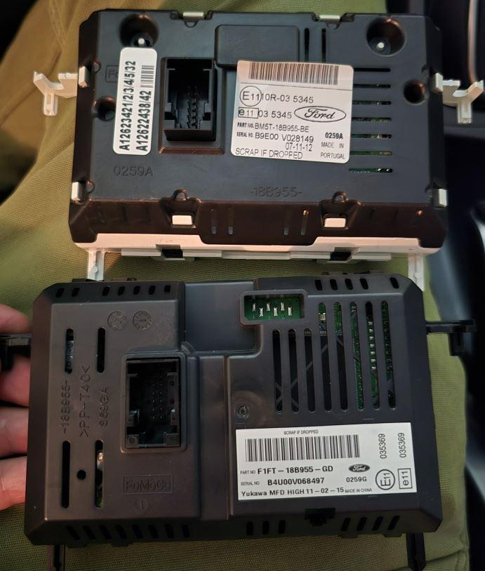

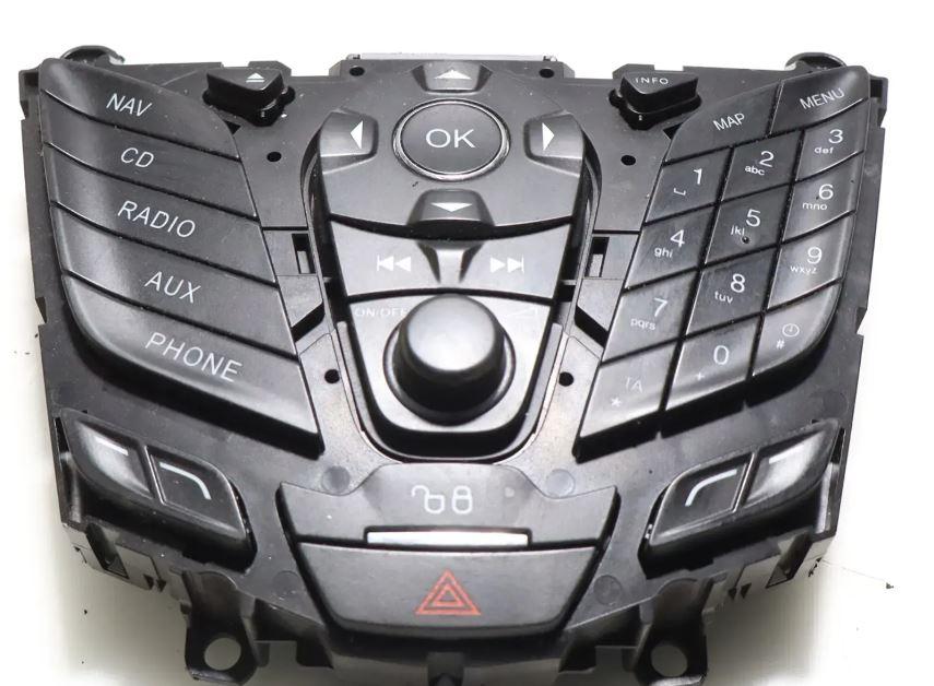

Zkusím ještě displej AM5T-18B955-CH
- Příspěvky: 25089
to je puvodni panel pro BTmoduly ... nevim, jestli si poradi se SYNC1

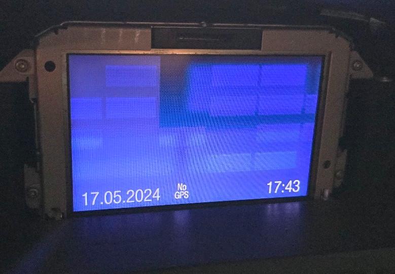

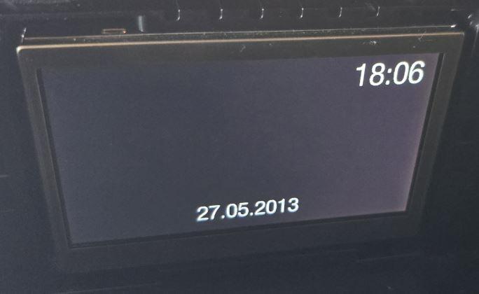

Tak s GPS displejem to funguje.
Akorat myslim, ze se tam nejak kouse animace, viz obrazek v jakem je to po vypnuti radia nebo zapalovani.
Konfiguraci sem dal pres Forscann na 5"displej, color, bezdotyk
Panel sem zatim nemenil.
- Příspěvky: 25089

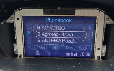

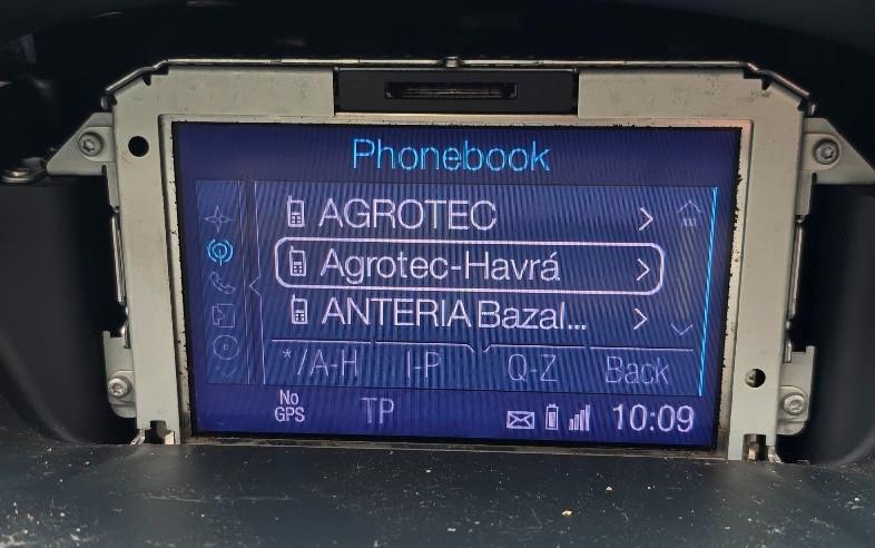

ta "rozpadla" animace je standard ... a jak to funguje, kdyz chces napr. vyhledat kontakt v tel. seznamu pripojeneho telefonu?
- Otomar
- Příspěvky: 554
- Bydliště: JMK
Myslim ze dobry:
Musim jeste vytvorit kartu a cekam az mi dojde GPS antena.
