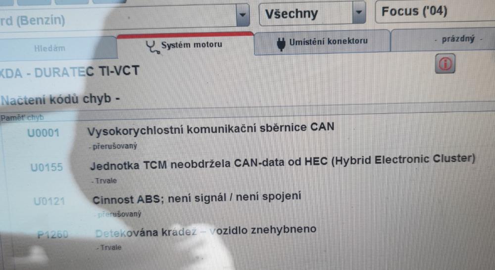

Ahoj, potřeboval bych poradit. Ve středu na mě poprvé vyskočila hláška engine mulfiction accelarition redudced, rozsvícení esp. Po třetím restartu to bylo ok, ale teď už to vyskakuje pořád a už je i problém nastartovat. Diagnostika ukázala tyhle chyby. Viz foto. Díky za odpověď
