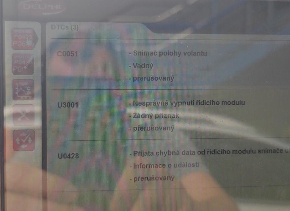

Příspěvek od x.line » 25.07.2023 16:48
Tak zde je výsledek diagnostiky.

Co jsem se dočetl, tak by měla být teoreticky chyba ve snímači polohy volantu a airbagu(1676742) :nixw:

ano, vypada to, ze auto v cas neposle do ABS hodnotu z jednotky pod volantem SASM
rozsveci se chyba i kdyz jen zapnes zapalovani? tj. bez startovani?

hmmm, jako by nebyl SASM vcas pod napetim ... nebo nebyl vcas pripraven po privedeni napeti ... co baterka v aute? ma 12V?

... takze zkusit udelat kalibraci SASM a kdyz to nepomuze, tak jiny SASM
