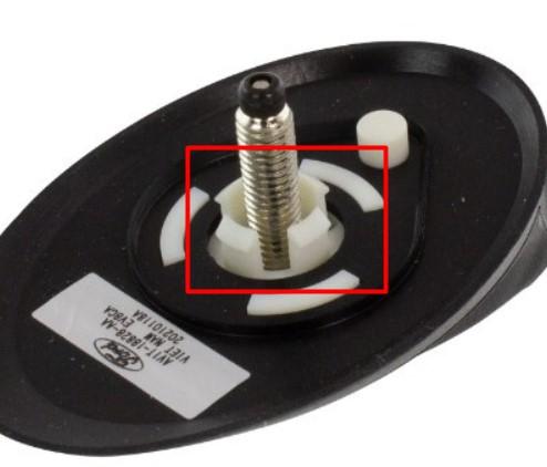

mezi sroubem a strechou ma byt plastova izolace - mas ji tam?
Juros89
Příspěvky: 143
Registrován: 31.01.2018 08:05
Re: Fiesta mk7 příjem radia
Příspěvek od Juros89 » 31.10.2023 09:27
Jako toto?
Focus MK3 1,6Ti-VCT 77kw Candy Red, Fiesta MK7 1,25 44kw
Příspěvky: 24952
Příspěvek od ZaQik » 31.10.2023 09:48
jo, to je ono
Juros89
Příspěvky: 143
Příspěvek od Juros89 » 31.10.2023 10:24
JJ bylo to tam, jeden zobáček se ale ulomil. Mám už objednaný nový držák. tak uviídme.
