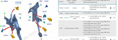

Děkuji ti za odpověď. Jsem na správné stopě?
Díl - 1439868
Díl - 1439868

Re: Občas nejde nastartovat
A teď který z nich vybrat

Jen ze zvědavosti, k čemu je ten spodní spínač 7C534?
