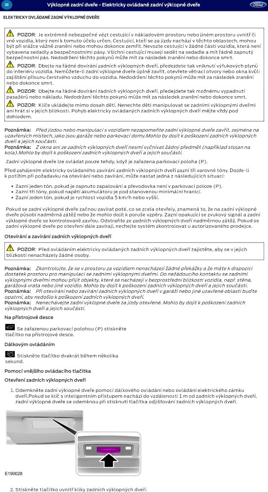

Ahoj, včera mě začalo zlobit elektrické otevírání kufru u Mondea Mk5 kombi. Vyjede skoro celé nahoru, pak začne pípat a rychle sjede skoro dolů. Zavřít to pak jde, ale už to zlobí a nejde otevřít až nahoru. Asi zlobí nějaké čidlo. Nevíte někdo čím to, radu, pomoct? Díky R.

Zkus ho znova naprogramovat podle návodu. Třeba to pomůže.

Pročítám doma návod a tohle mě taky napadlo. Zítra zkusím a uvidím. Každopádně díky.

Dneska jsem zkusil to naprogramovat a nejde to. Respektive jde, ale vypadá to, že už to neudrží vzpěry nahoře. Takže to sjede cca to vodorovné polohy, tam to jde naprogramovat a pak se kufr otevře jen do té polohy a drží. Pokud to chci zvednout výš, tak musím ručně a nedrží a padá dolů. Asi jsou tedy vzpěry unavený, nevím jestli se to nějak opravuje, nebo budu muset za raketu koupit nový. Nebo jen jednu, nebo vrakáč, nebo co?
Díky
EDIT: Jak tak o tom přemýšlím a hledám ty vzpěry na eshopech, tak mě napadá teorie. Levá se dá koupit kolem 7-8 tisíc, vede z ní kabel, asi je v ní elektromor. Pravá se dá koupit do 2 tisíc a kabel z nevede. Napadlo mě, jestli ta levá to nezvedá a pravá to jen nedrží nahoře. Dle popisu mojí závady by možná stačilo vyměnit levou, aby to udržela nahoře. Protože pravá evidentně funguje, když ten kufr vyveze až nahoru. Pak se ale neudrží, a sjede to s pípáním dolů. Co myslíte, mohlo by to být takto? Pak by se to dalo vyřešit za ty 2 tisíce. :-)
Nebo jsem úplně vedle a čeká mě výměna obou vzpěr, nebo nějaké řídící jednotky.. Fakt nevím jak to funguje, tohle jsou jen moje dedukce.
Díky Radek
