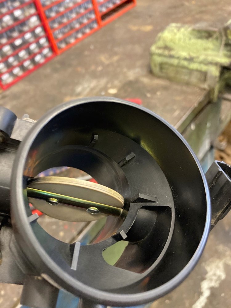

Po výměně výfukových svodů a vlnovce jsem vyměnil i všechny silenbloky motor, převodoka. Vibrace atd. Jelikož se mne při nízke teplotě lepila škrtící kalapka tak jsem jí vyčistil. Nejspíše jsem zničil tu těsnící vrstvu. Protože po vyčistění a prohřáti auta se vol.otáčky zvednou. Nekolísají nijak extra. Motor nevibruje. Otáčky jsou cca 750 po dobu co se motor provozem prohřeje.Ne že se teplota vody dostane na 90 st. Po prohřáti motoru ty otačky drží viz foto. Prostě zastavuji na križovatke. Padnou na cca 1100 stojím 750ot a pak malinko se zvýši... cca 900+ -
Otazka zní. Zvrtal jsem tu klapku. Jóó uvědomil jsem si že je tam těsnění až ex post. :-(
Kde ještě hledat? Fakt netuším kde by mohl být problém. Pokud není v tomto.
Reset jednotky proveden. Najižděl jsem to asi tak 3 krat než jsem to pak vzdal.
Může si to přisávat falšný vzduch ale kudy? Vše co jsem mohl jsem prověřil nešáhl jsem jen na tesňení pod svodama to je pořad si myslím originál.

Funkci hledání jsem použil a za ty roky co bojuji s volnoběhem jsem přečetl kde co i o čisťení klapky ale i tak jsem to zvrtal/zapoměl na to.

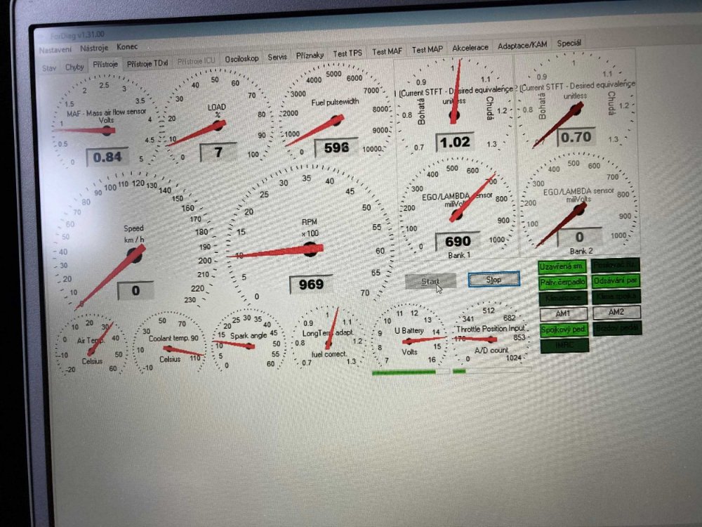

Ked si menil cidlo polohy klapky, neviem, ci sa neresetuje alebo nejako nenastavuje. Nepamatam si uz presne. Co pisu live data, nemyslia si, ze mas jemne stlaceny plyn? Pripadne ho skus odpojit.

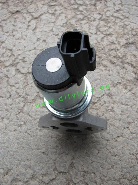

odloupni tu bílou záslepku, tam je šroubek, a trochu přitáhni.
čidlo klapky si načte Ř.J. sama.

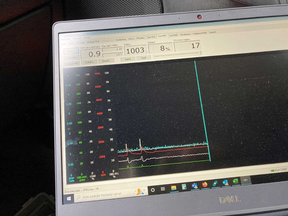

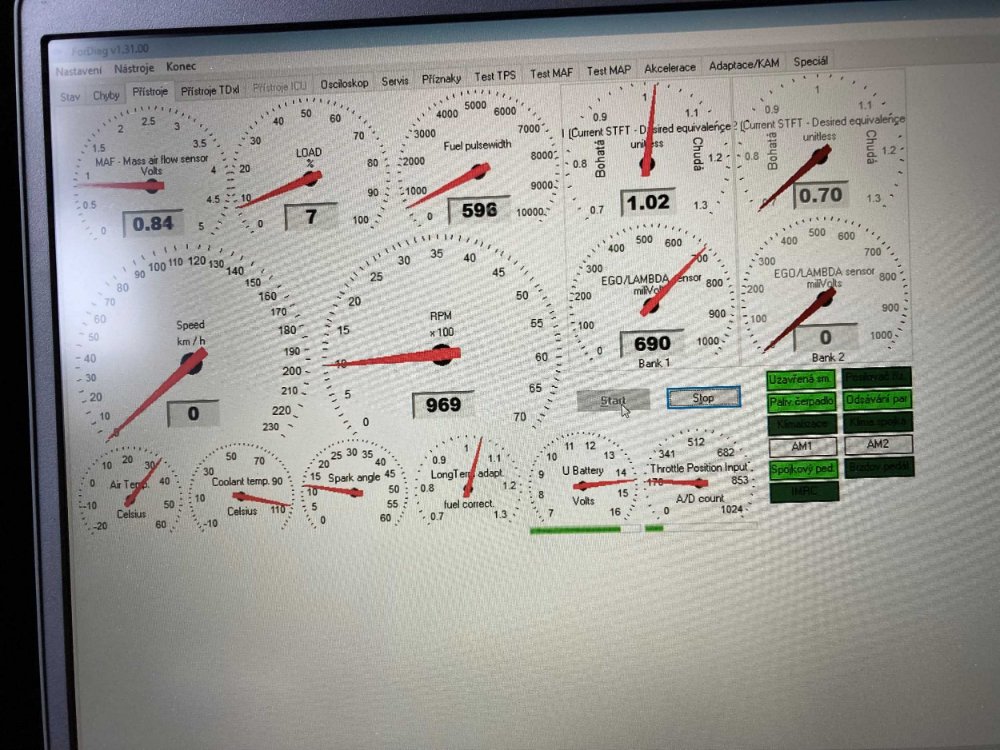

V live datach mas Throttle position input ako vystup A/D prevodnika. Este je aj PID Throttle position v %. Ak si spravne pamatam, na tom motore aj na volnobehu to nevracia 0, ale nejake ine cislo. Presnu hodnotu si nepamatam.
Ak odpojenie cidla klapky pomoze, tak si mysli, ze je pridany plyn. Vravis, ze to predtym nevadilo, takze asi problem je inde. Myslel som, ze ked cidlo je nove, tak teraz menene.
Potom mi napada prisavanie falosneho vzduchu. A dvihnutie volnobehu kvoli signalu z tlakoveho cidla serva a/alebo klimakompresora.

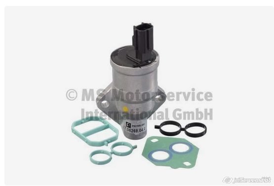

petulak píše: 15.09.2022 08:33 _vyrp12_259IMG_3818.jpg

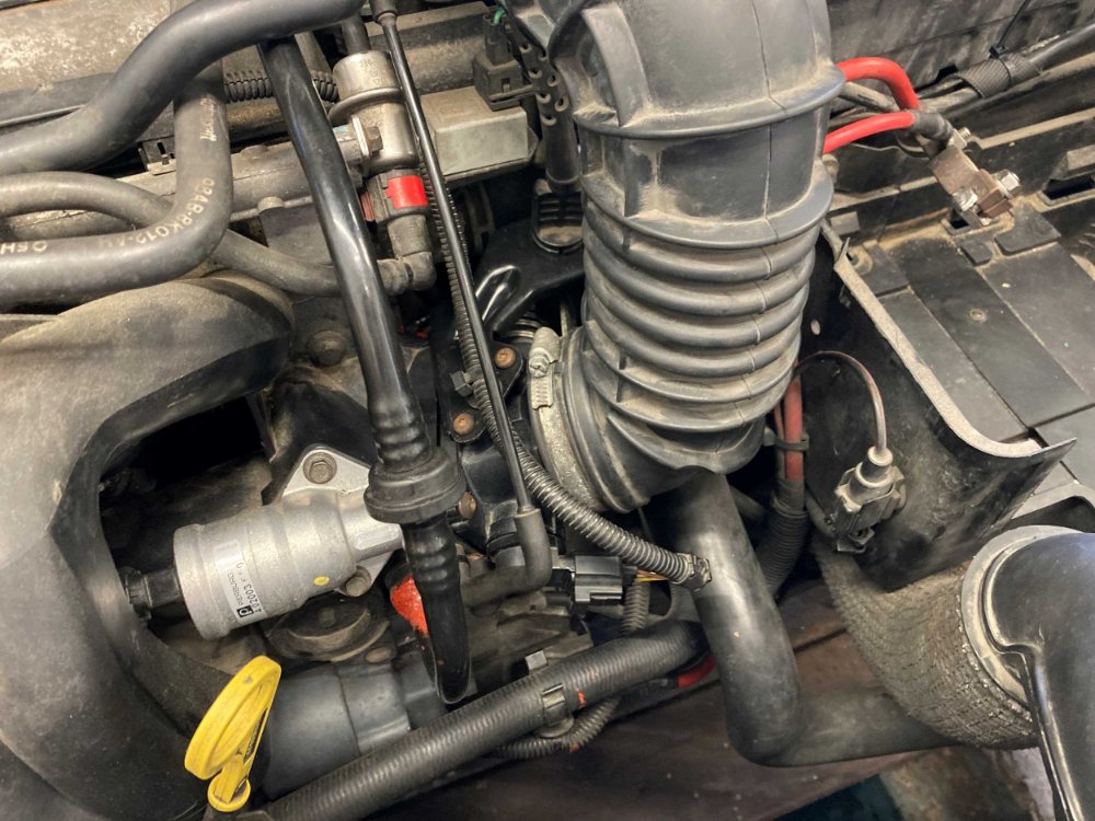

Ten ventil je z 1.8 a já mám malinko jiný. Viz foto. Fakt tam nic na regulaci není. Vepředu je jen specifická plastová 5 straná matice na specifiky bit. A je fest přilepená. Nejde s ní hnout ten bit jsem sehnal ale regulovat předpĚtí pruziny s tím u Pierburgu nejde. U levných ventilů co jsem měl předím to šlo ale výsledek byl ehm tragicky. Též mne to napadlo doregulovat. Ale jak :nixw:

stano. píše: 15.09.2022 08:50 V live datach mas Throttle position input ako vystup A/D prevodnika. Este je aj PID Throttle position v %. Ak si spravne pamatam, na tom motore aj na volnobehu to nevracia 0, ale nejake ine cislo. Presnu hodnotu si nepamatam.

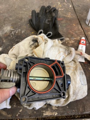

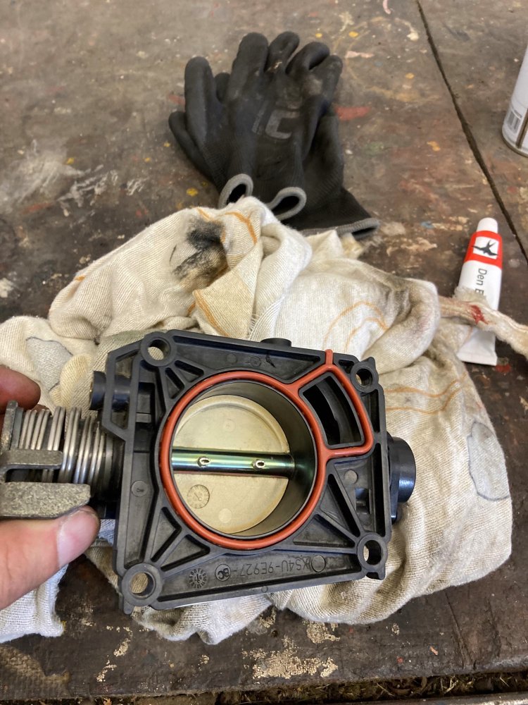

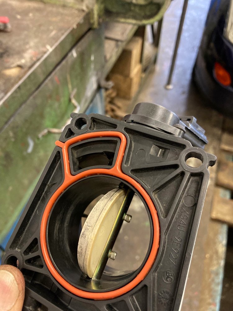

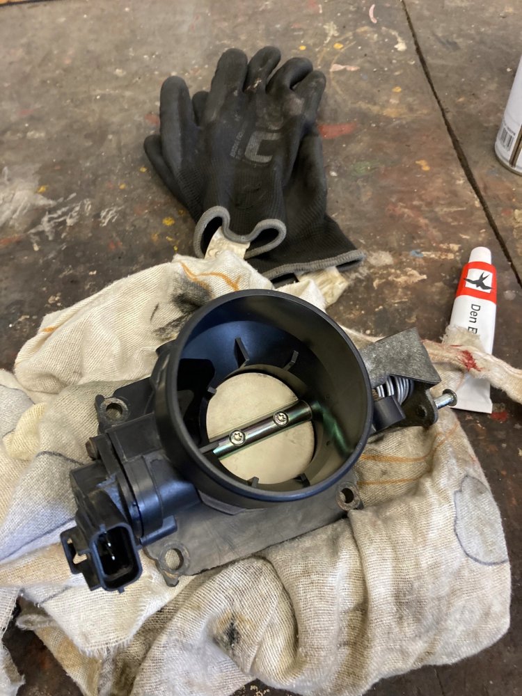

viz foto. Ok jediná možnost kde by to mohlo podfukovat je spoj krtíci klapky se svodama. To jediné jsem rozebíral. Vyčistil a pak zase složil. Dosedací plochy čisté. Tesňí vypadalo být ok. Je na fotkách.
