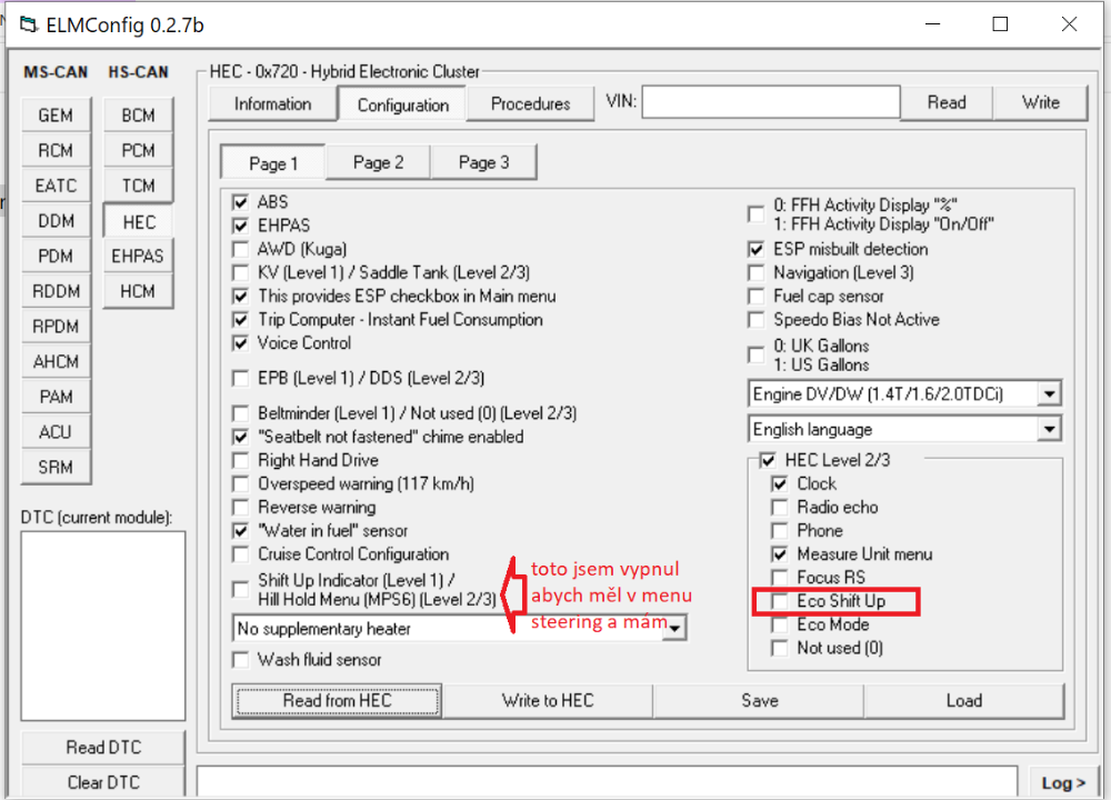

Příspěvek od crocodile028 » 05.09.2022 15:36
Dobrý den, mám FF II FL 2.0 TDCI 100 KW a v budících mám normálně vyřízlou tu šipku, která ukazuje pomoc při řazení. Ne že bych ji nějak potřeboval, to vůbec, ale neukazuje mi to. Zajímalo by mě proč to neukazuje? Díky :D

Nektere budiky to neukazuji nebo ne jako radce razeni. Ja mel na FF2 FL tu sipku cervenou a ukazovala se az u omezovace.

Neviem či to nie je len pri dieslových "econetic" motoroch, to boli tuším 1.6tky...tam ukazuje zelenú šípku preradenia hore, inak je to iba červená pri obmedzovači.

Na FF1 (1.6 benzín) byla šipka taky, nebyla vidět, dokud jsi nevyndal budíky a neposvítil sis na to zezadu. Nebyla tam ani žárovička. Netuším, jestli to v nějaké variantě FF1 fungovalo.

Když jsem dneska zapnul diagnostický mód, tak jsem zjistil že mám tu šipku zelenou.
Myslíte, že by stačilo zapnout něco z tohoto - ale co přesně? Aby se ukazovala?

reseno v viewtopic.php?f=290&t=33587
(staci povolit eco shift up a mit jednu z poslednich verzi fw v IPC)
