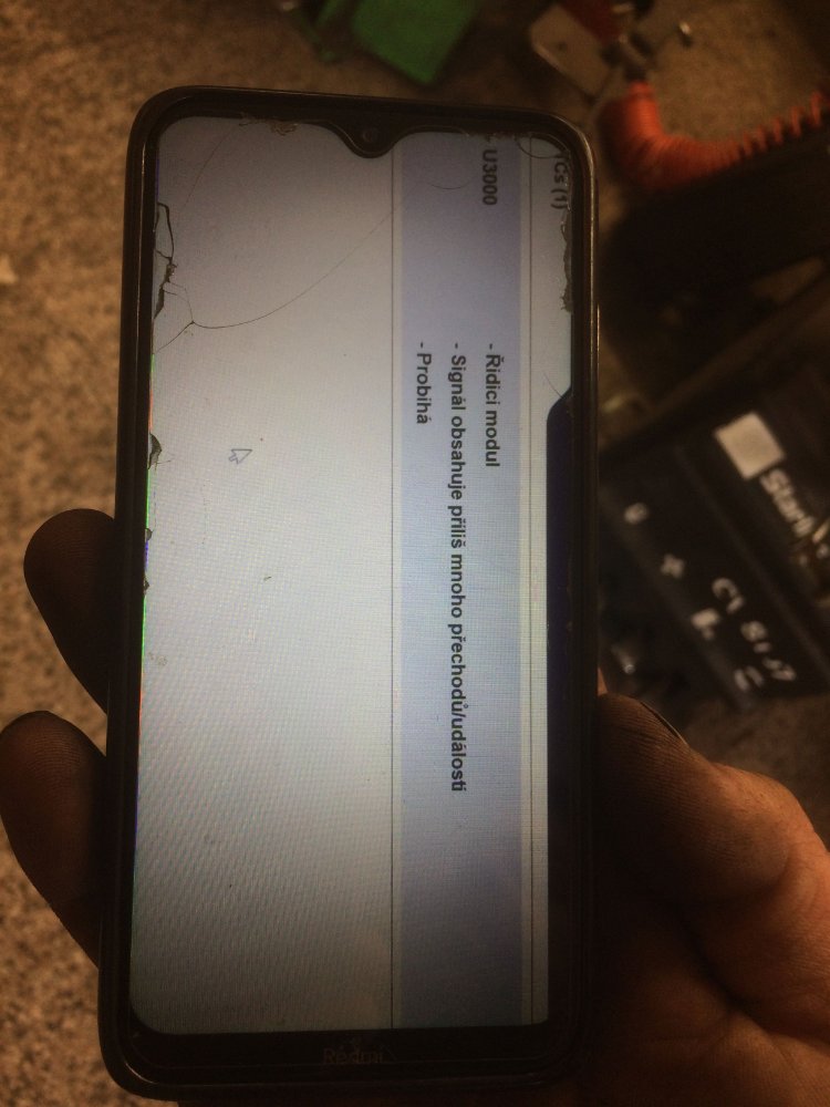

Dobrý den,
jsem tu opět s problémem ACC malfunction. Opět jsem rozdělal vše jako dříve abych se ujistil zda nedošlo k nějakému nedopojení konektorů, vše bylo OK, všechny konektory jsem vystříkal čističem a ofoukal stlačeným vzduchem. ACC tlačítka jsem vyměnil za OK, ale bohužel chyba na displeji stále ukazuje "ACC malfunction". Při výměně oleje jsem si nechal udělat diagnostiku a ta ukazuje následující :
U3000 - Řídící modul
- Signál obsahuje příliš mnoho přechodů / událostí
- Probíhá
Prosím, nevíte někdo co tato hláška znamená a o jakou chybu by se mohlo jednat ?
Díky moc všem za podporu
- Probíhá
- Příspěvky: 25129
Re: Nefunguje adaptivni tempomat ford mondeo mk4
vnitrni chyba ridici jednotky ... chyba jde odmazat? nebo se vraci hned zpet?
Chyba se stále objevuje po nastartování vozidla, nemůže to být tím, že jsem měnil proudovou pojistku na plošné desce pod volantem ? Na desku jsou připojeny blinkry a přepínače stěračů.
