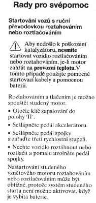

čaute všichni,malá otázečka může se roztahnout na laně nebo roztlačit fofo?

řekl bych, že žádné auto s katalyzátorem by se nemělo roztahovat nebo roztlačovat, kvůli možnému poškození katalyzátoru :wink:

ja si taky myslím,ale v manualu píšou,že se studenym autem na trojku můžem tož sem z toho kikirík

Jak říká Skubi...nemělo by se. To je přece první jedna z prvních věcí co se učí v autoškole!! A když to uděláš podle manuálu a posereš si katalyzátor, myslíš že dojdeš do servisu ford a tam ti řeknou ano to je naše chyba v manualu, hned vám ho vyměníme?? :)

Na pokyny v CZ manualu radeji zapomente.
V anglickem manualu je primo spravne upozorneni na nebezpeci poskozeni katalyzatoru pri startovani roztahovanim.
start en.jpg (12.16 KiB) Zobrazeno 5188 x
start cz.jpg (70.82 KiB) Zobrazeno 5184 x

si říkám že to roztálečí je nějaká blbost.....by mě teda zajímalo kdo to psal, jaký inteligent

Když to blafne hned po metru nebo dvou tak se není čeho bát. Několikrát jsem takhle "startoval" auta s katalyzátorem a nikdy se nic nestalo. Samozřejmě se to nesmí tahat na laně nebo tlačit na delší vzdálenost. Když to nechytne na první nebo druhé převalení motoru, tak už to dál nepokouším :wink:
