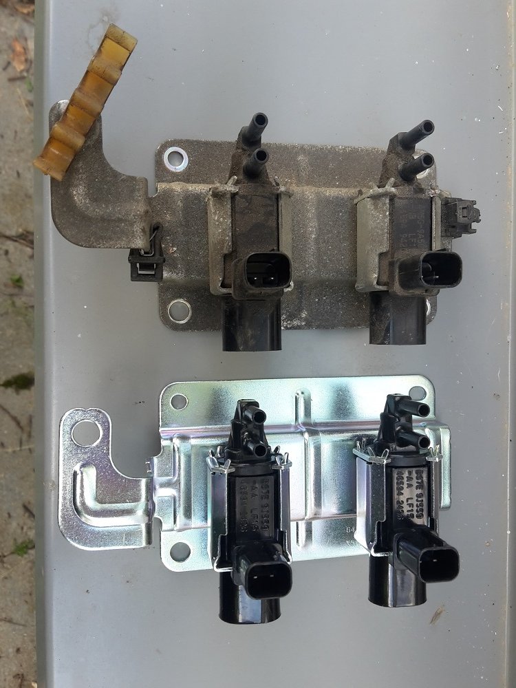

- Mufin01
- Příspěvky: 3959
- Bydliště: štatl jak sviňa
Re: 2,0i 107kw duratec syda
Loni jsem řešil občasnou ztrátu výkonu u zahřátého motoru na svém maxu. Příčinou byl tento bazmek na fotce. Mě ale na závadu spolehlivě navedla diagnostikovaná chyba P2008 - přerušený obvod řízení klapek sacího potrubí.
- gecko-x
- Příspěvky: 732
- Bydliště: Holešov
Jj, selenoidy ovladani klapek mam taky v hledáčku. Ale chybu mi to nepíše žádnou a podle mereni ohmetrem se zdaji být taky ok
