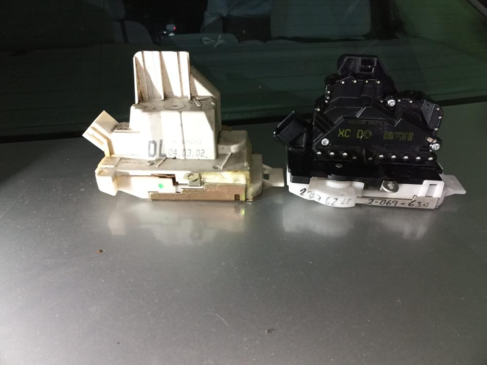

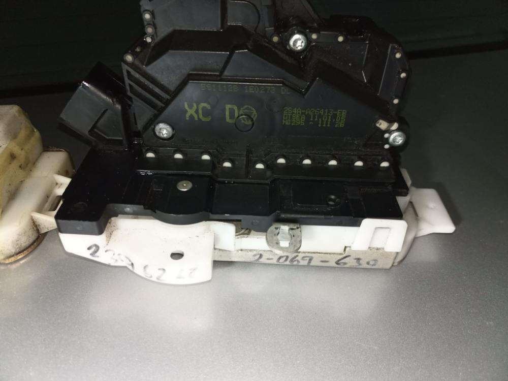

Soused měnil pomáčknuté LZ dveře na mk3 po fl. Zámek dveří nepotřeboval, tak mi ho dal. Je z roku 2005 a tak jsem ho porovnal s tím před fl. Zámek po fl. už má jen jeden mikro spínač, má kryt mikro spínače na tři TORX šroubky a gumové těsnění. Konektor je stejný 3-pin a jde namontovat do dveří před fl. I s jedním mikro spínačem, umí dvojité zamikání.
