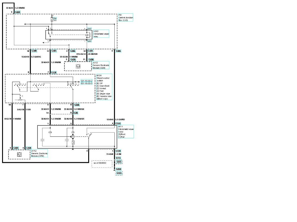

Čau mám Mondeo mk3 2.2 114kw a při ostrikovani čelního okna mi fungují jen ostřikovače ale stěrače nikoliv musím přepnout do první polohy aby setřely. Zkoušel jsem to tu najít ale nenašel prosil o radu či odkaz kde to najdu třeba to tu už bylo.

tohle ma na starosti GEM ... nemam predstavu, co by to mohlo rozbit ... tedy pokud jsi neco nedelal s GEMem :wink:

Myslím, že u Focuse Mk1 se dalo v GEMu nastavit, jestli se po ostříknutí skla mají pustit stěrače nebo ne, ale netuším, jestli je tato možnost i u Mondea - třeba poradí někdo znalejší.

pokud to slo u FF1, tak to jde i tady, GEM je pro obe auta stejny

Mohlo by byt vadne rele steracu. Pak by ale nefungoval ani cyklovac (pokud auto cyklovac ma). Pomaly i rychly beh steracu funguje i bez rele.
