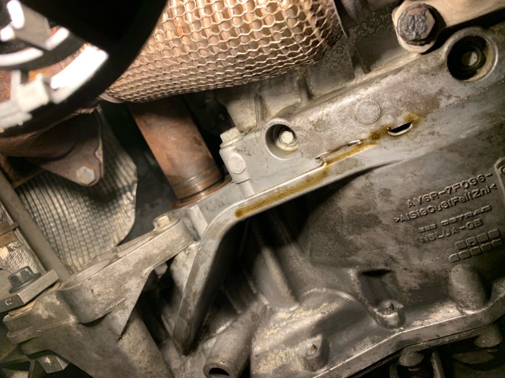

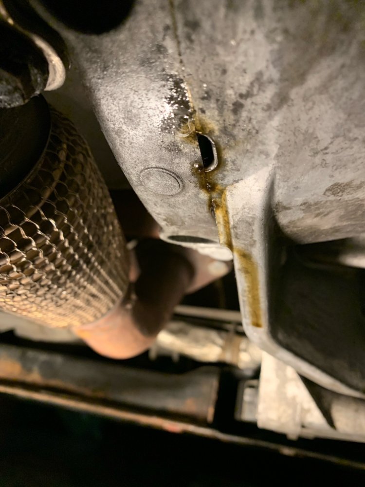

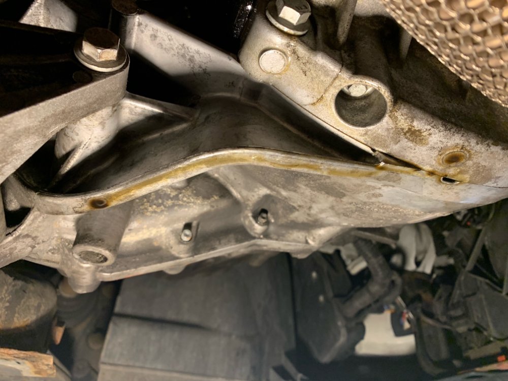

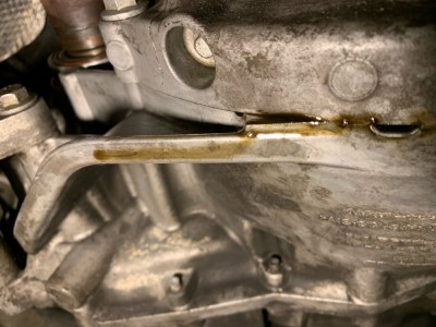

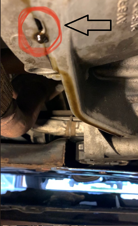

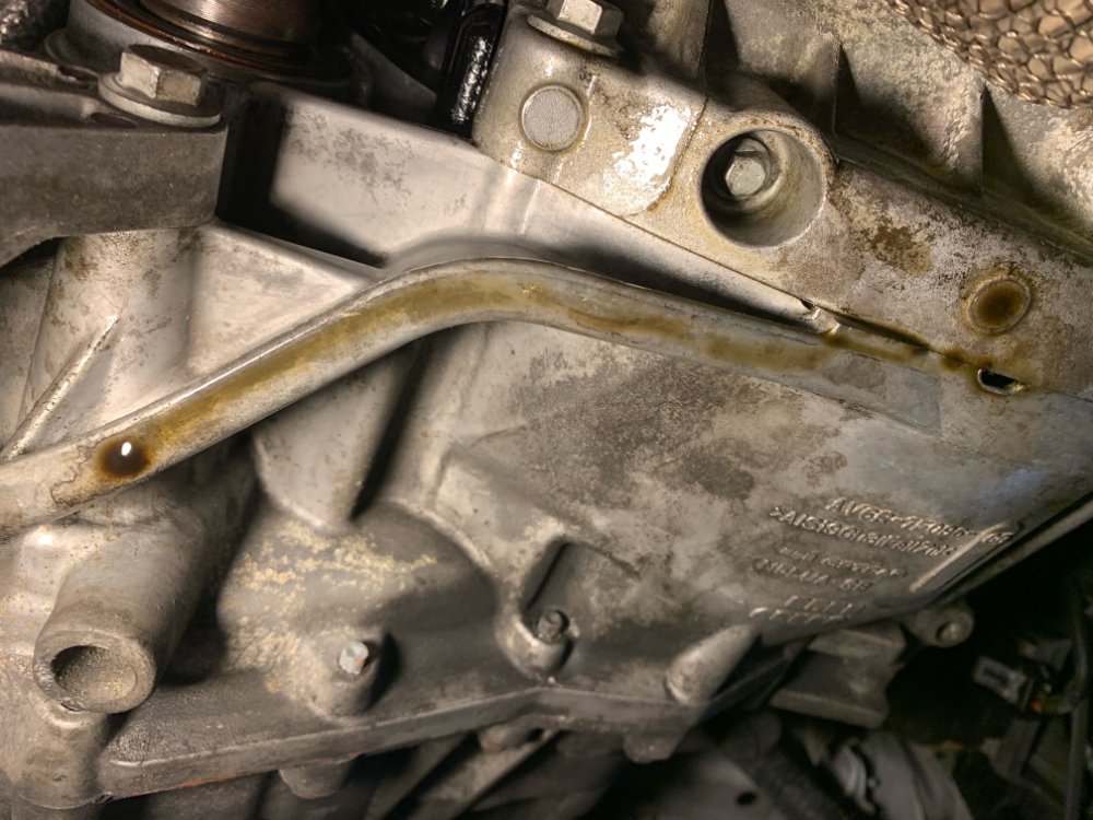

Zdravím,
jsem po opravě potkaného motoru, jakmile se mi vrátilo auto, za pár dnů jsem zjistil, že uniká (kape) olej z motoru. Opravu jsem reklamoval - chlapíci tvrdili, že kapalo nějaké těsnění u převodovky a že to opravili. Dnes jsem sundal kryt, že vyměním olej a byl jsem nemile překvapen, že únik je teď ještě větší než předtím. Olej vytéká z díry viz foto, nejvíce u zahřátého motoru. Myslíte, že se může jednat o přepad?
Děkuji za každou radu.

To vypadá na špatný gufero na klice.
