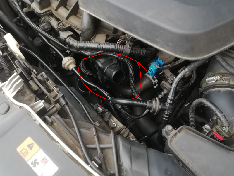

Ahoj všem, auto se mi vrátilo ze servisu a přijde mi, že tam chybí hadice. Nevíte někdo kam má vést? viz. foto. děkuji

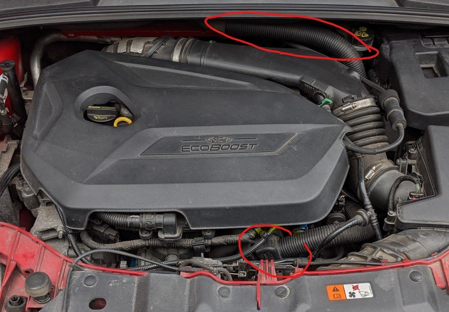

To je soundsymposer a chybi ti tam takova ohebna plastova hadice, ktera vede k motorove prepazce.
Neni nahodou spadla pod tim? Tam je nejaka takova hadice videt.

Takže to je ta hadice pod oknem a není životně důležitá...Děkuji. Vůbec nevidím kam vede. To dole je elektrika. Zkusím teda sundat sání ať tam lépe vidím, ale důležitý je, že vím kam má vést :palec_nahoru:
