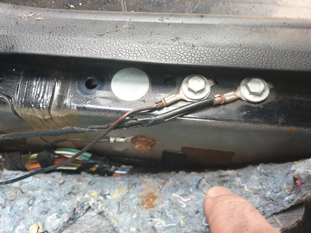

nekde Ti uhniva kostra - koukni na srouby na prahu spolujezdce (jsou tam 2)

Díky za odpověď. Koukal jsem na uzemnění u spolujezdce. Horní šrouby vypadají v pohodě. Je tam ještě jeden z boku, ten už je na tom hůře. Zkusím to povolit a obrousit. Je ještě někde kostřící bod, který na to může mít vliv?
Jenom jedna poznámka. Auto mám celkem krátce ale chvíli po koupi, jsem rozdělával senzor u zpětného zrcátka, abych zalepil světelný senzor, aby auto svítilo pořád na AUTO. Mohl jsem ještě tam udělat nějakou botu? Bohužel jsem před tímto zásahem moc s autem nenajezdil, tak nedokážu posoudit, jestli to blblo i před. Nicméně si pořád říkám, že by mi to pak blblo jenom na AUTO a ne i na manuální zapnutí.

kostricich bohu je spousta - ale jen z techto se vede kostra na GEM, takze bych videl chybu v tom spodnim orezlem ukostreni
prepni svetla na normalni sviceni (ne poloha AUTO) - porad problikava? pak to cidlem svetla neni

Překrimpování a obroušení plochy pod očkem bohužel nepomohlo. Ještě mi napadlo, že jsem celkem nedávno přidával třetí klíč, vše proběhlo v pořádku a klíč funguje. Ale je možné, že by se nějaká část paměti špatně přehrála a dělalo to toto? Nebo je klíč nahraný v IC a nemělo by to mít na tohle vliv?

tohle klicema neni
zkus zahybat konektorem v ovladaci svetel + zatahat za jednotlive draty

zkontroluj obe kostry na prahu spolujezdce

Kostry u spolujezdce jsem zkontroloval a přeočkoval, jeden kablík byl zoxidovaný, ale to bohužel nepomohlo. Ještě jsem koukal, že zemí po nastartování a zapnutýma světly teče cca 0,7A (0,55A bez světel), tak ten zkusím dotrasovat až k jednotce. Jestli není něco cestou.
