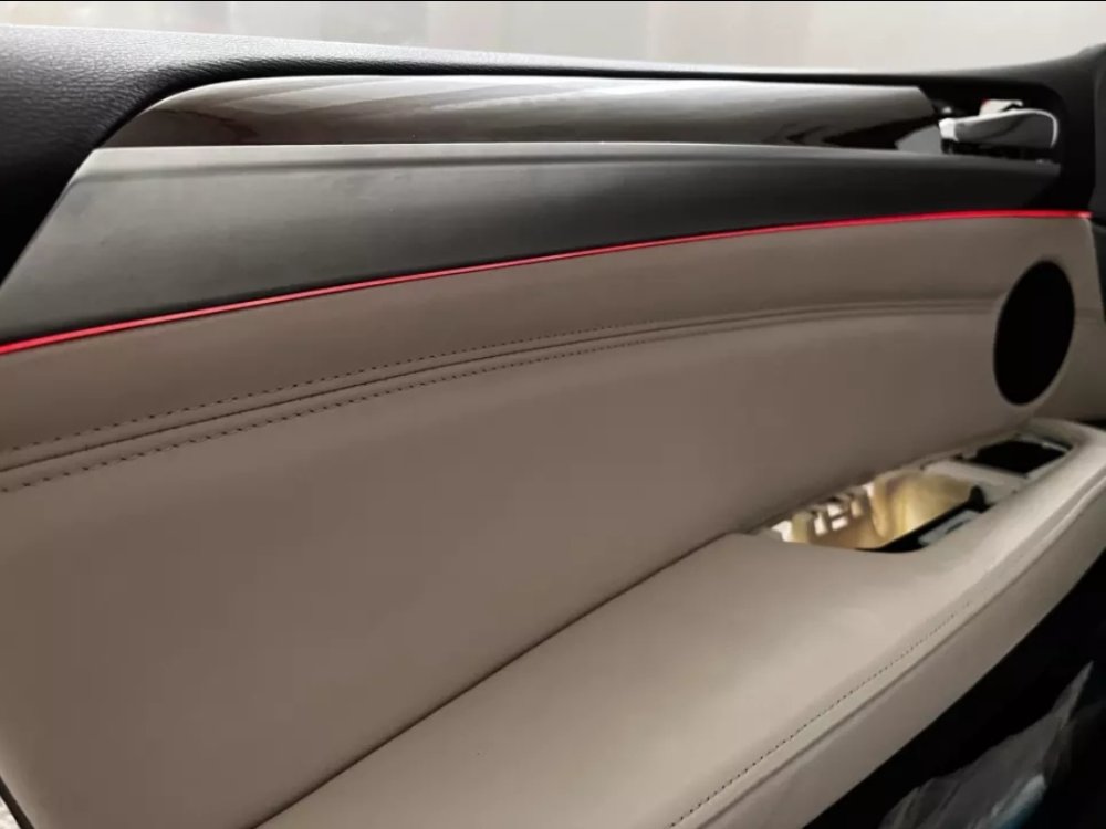

Pokud bych chtěl u Mondea (mk5), které má ambient, rozšířit o nějakou tu světelnou blbůstku na dveřích, třeba proužek s otickým vláknem, jak by bylo nejjednodušší RGB světlo získat? Stačí sehnat diodu a připojit ke konektoru stávajícího světla?
- Příspěvky: 25224
Re: MK5 - Vicebarevne podsviceni interieru (multicolor)
nechapu uplne presne, o cem uvazujes ... Ty uz ve dverich nejake svetlo mas a chces tam dalsi? pak sezenes diodu a pripojis ji na stavajici svetlo; pokud stavajici svetlo umi jen jednu barvu, tak do nej jde jen kostra a +12V, takze pro nove svetlo budes mit k dispozici jen napajeni ... pokud stavajici svetlo umi svitit vicebarevne, tak tam jde i sbernice, kde je informace, jakou barvou se ma svitit, pak doporucuji sehnat original LEDku, ktera umi nacitat data ze sbernice a menit barvu

Přemýšlím nad vložením světlovodného vlákna do tapecu dveří, které by svítilo stejnou barvou, kterou mám aktuálně nastavenou (multicolor). Na číňanech se dá pořídit vlákno, které nastrčím do mezírky mezi materiály. Jde mi o to, co bych potřeboval za elektroniku k osvětlení toho vlákna. Předpokládám, že pouhým nasvícením konce světlovodného vlákna již instalovaným světlem, třeba na osvětlení kliky, nebo kastlíku dveří, bych dostatečného svitu vlákna nedocílil.

Napadlo mě, co odpojit světlovodné vedení od ledky na osvětlení kliky otevírání dveří, na ledku napojit vlákno, které povede jako na fotce nahoře a bude ukončeno v místě osvětlení kliky? Mohlo by to fungovat?
- Příspěvky: 25224
mohlo, zalezi na kvalite svetlovodneho vlakna

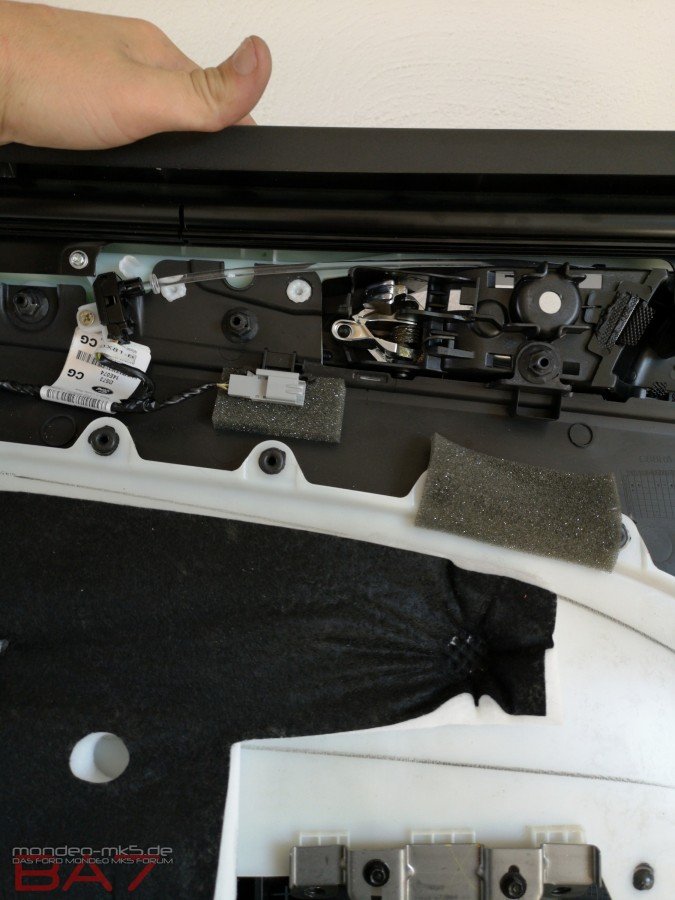

Zdravím, chtěl bych poprosit o radu.
Nesvítí mi posvícení pouze ve dveřích řidiče. V celém aute to funguje pouze dveře řidiče OFF. Měla by svítit klika dveří a odkládací prostor myslím, ale ani jedno z toho nesvití.
Neměl by někdo prosím nějakou radu, co by mohla být příčina? Chápu, že tech příčin může být hodně, ale třeba se někdo už s tím setkal atd…
Předem dík moc
Předem dík moc
- Příspěvky: 25224
sundej tapec, a zmer konektor - v jednom pinu je 12V, v jednom kostra a v jednom nameris nejake napeti (je to datovy kabel, takze podle kvality meraku a nastavene barvy nameris ruzne hodnoty) ... cos nameril?
nepredpokladam, ze by obe LEDky odesly najednou, ale teoreticky muzes zkusit je prohodit do dveri spolujezdce ... sice maji jinou logiku rozsveceni cervene, ale konektor je stejny

Tak se ukázalo, že šlo jen o povytažený konektor. Po zapojeni (docvaknutí) už vše funguje jak má.
Díky
