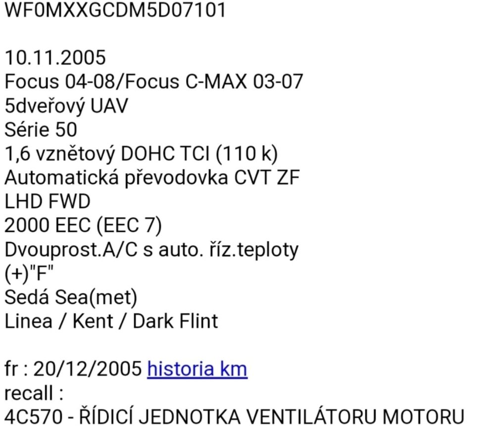

Abych nezapomněl tak je to Focus C-Max a vin tady: WF0MXXGCDM5D07101
Ford Focus C-Max Ghia 1.8 Duratec 2006 Durashift CVT

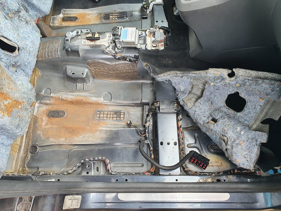

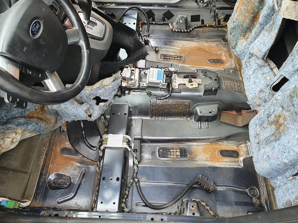

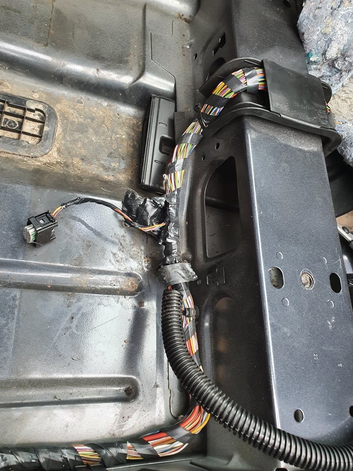

Moc díky ZaQik, kabeláž na tlačítko ESP mám, ale zeptám se, kde najdu snímač zrychlení a jednotku? Ta jednotka předpokládám že bude někde v motorovém prostoru. Bude to třeba na ford.7zap, a nevíte někdo jestli to tu už někdo dělal
, koukl bych se jak na to.
Ford Focus C-Max Trend 1.8 Duratec 2005 LPG
Byl: Volvo V50 2.0d 2004
Byl: Ford Focus C-Max Ghia 1.6 TDCI 2004 Durashift CVT
Byl: Ford Escort 1.6 Zetec 1998

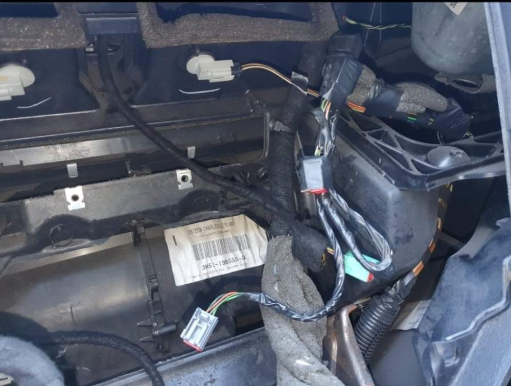

- Příspěvky: 24999
Re: Opravdové dodělaní systému ESP

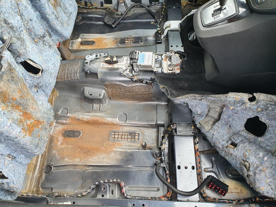

ABS - za baterii
snimac zrychleni - pod sedadlem spolujezdce, pod kobercem, prisroubovane k traverze
snimac polohy volantu - hned pod volantem (pokud mas pripravu na tlacitko ESP, bude i priprava na tento snimac)

Kabeláž k tlačítku ESP v interiéru ještě nemusí znamenat, že je z A sloupku dotažena motorovým prostorem až k ABS modulu.
- Příspěvky: 24999
to samozrejme naznamena, myslel jsem tim pripraveny konektoru na volantove tyci - neznamena to nic pro pripravu v podlaze (konektor k cidlo zrychleni) ani v motorovem prostoru (propojeni do konektoru ABS/ESP)
- Embi
- Příspěvky: 70
- Registrován: 09.08.2021 23:15
- Bydliště: Litomyšl
Budu doufat že to mám:D

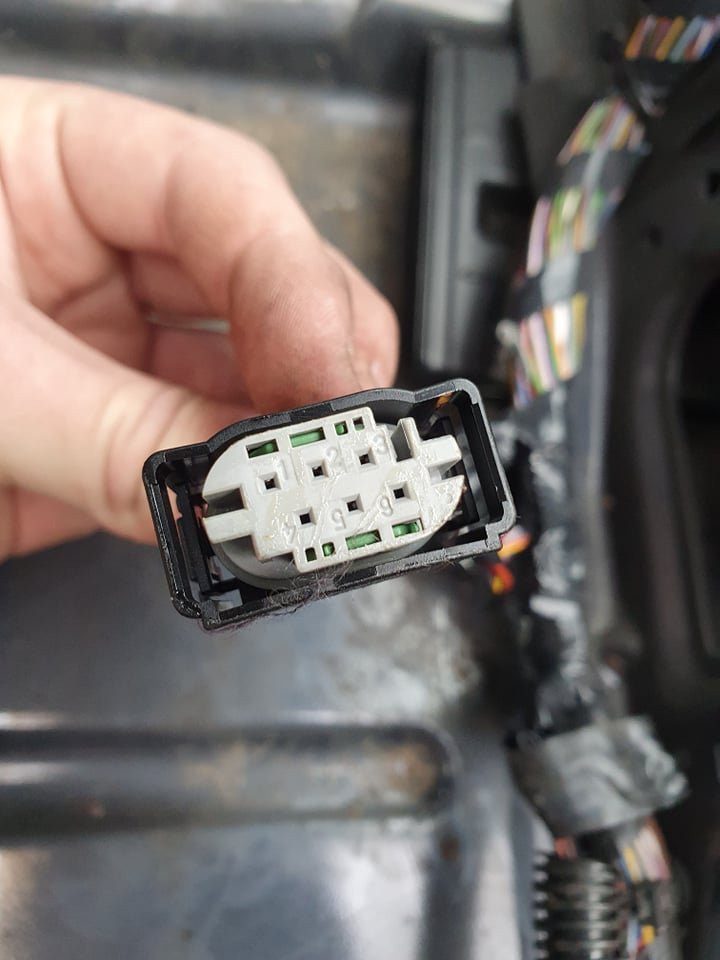

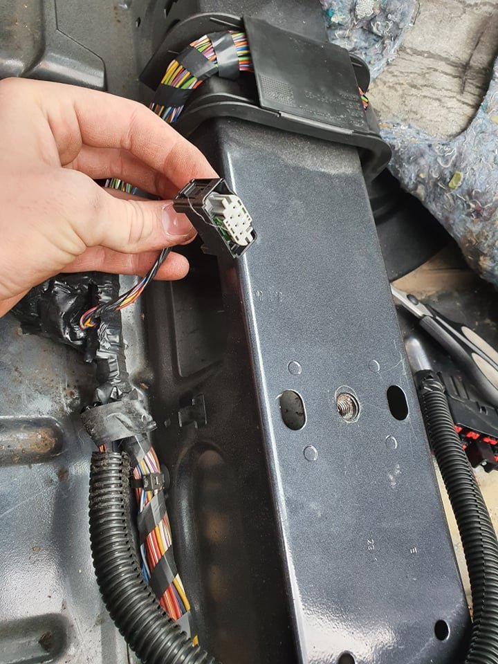

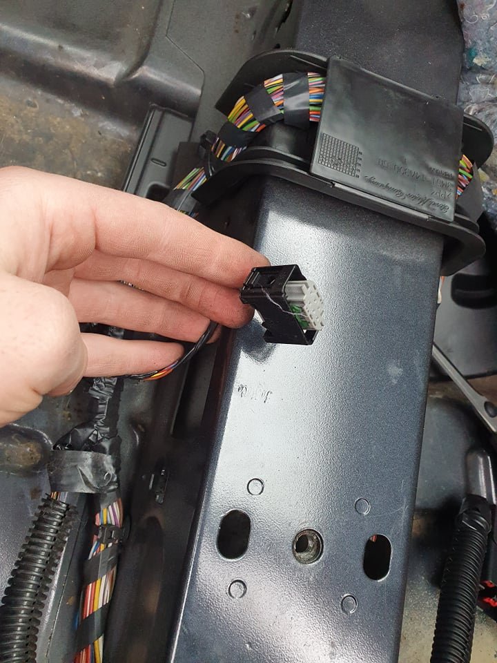

- Embi
- Příspěvky: 70
Takže řekl bych že ten konektor který u traverzy byl je ten k ESP, tak doufám že mi to potvrdíte.
- Příspěvky: 24999
konektor je to spravny
