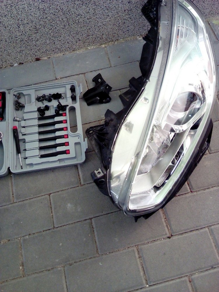

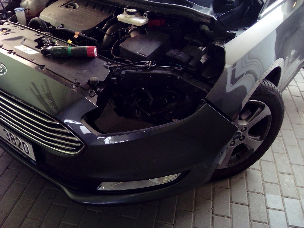

Moc dekuju za tu radu jak rozebrat, bez te bych to nedal.
Svetla zamenena a chyba se prestehovala takze spatne leve svetlo.
Uz resim s prodejcem auta, zatim se k tomu stavi velice pozitivne.
