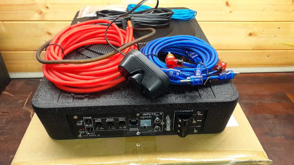

Přemýšlím o subwooferu pod sedačku. S ohledem na fakt, že z originál rádia sync3 zřejmě nijak nedostanu nízkoúrovňové výstupy, použil bych připojení (high) k zadním repro...jak už zde bylo ve vlákně uvedeno...Ale, potřeboval bych někde najít spínací (+) pro aktivaci origo rádia...například při otevření resp. zavření dveří (prostě jako když se v jakékoli situaci zapíná rádio)...aby sub nebyl trvale připojený (dálkové spínání napětím)...máte to prosím někdo takto zapojené...nikde jsem to nenašel...

JJ.. ten sub mám v plánu umístit pod sedačku spolujezdce, zkusím připojit vysokoúrovňově na kabely od zadních repro a dálkové spínání RAM (sub to umožňuje - viz. foto) na zásuvku pod loketkou. Tak že by stačilo zřejmě rozebrat jen střední panel s loketkou a ještě natáhnout (+) napájení od baterky. Mínus na kostru (nějaký šroub pod panelem?). Ještě přemýšlím že bych ten RAM připojil na vodič, který spíná rádio při otevírání dveří aby byl sub zapnutý vždy současně (bylo by to logické - jak hraje rádio tak by měl i sub)...Nemá někdo představu, kde bych takové spínací plus našel?...v pojistkové skřínce, konektorech?...
...ZaQiku nemáš ponětí jestli by to tak šlo?...Jinak na to vlítnu hned jak budu mít čas...nafotím a když by byl zájem...popíšu montáž a finální zapojení...

A umožňuje tedy sub spínání podle signálu na vstupech? Pak bys nemusel nic jiného řešit krom napájení a připojení k rádiu.
Pod lištou dveří spolujezdce je hned zemnící bod, tam to dej.
