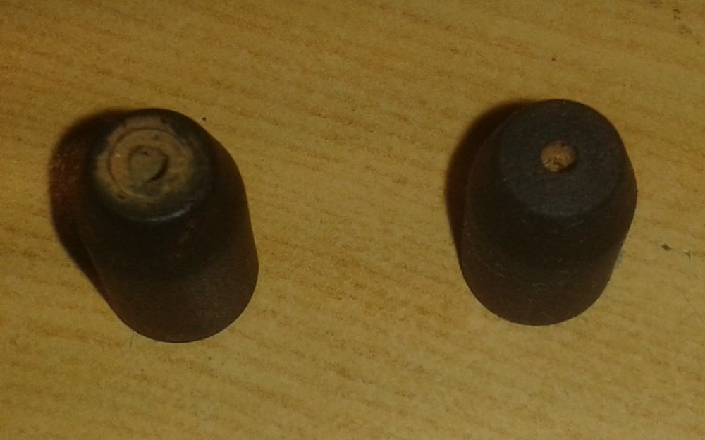

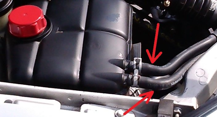

Zdravím všetkých. Nenašiel som na fóre podobný problém. Keď mi v servise menili chladiacu kvapalinu našli mi takéto plastové upchávky s dierkou v hadiciach do expanznej nádržky viď. obrázky. Má to nejakú funkciu alebo to tam niekto zabudol od výroby?

Jsou to clonky na omezení průtoku a mají tam být.

nevieš náhodou prečo je potrebné obmedzovať prietok v tých miestach resp. koledujem si o problém keď to tam nemám?

Jsou tam proto, aby neprotekala kapalina skrz expanzku, kdyz ma tect do chladice...
v normalnich podminkach by to nicemu vadit nemelo, holt je o cosi horsi chlazeni.
Zase na druhou stranu, ty clonky pujdou zase snadno vratit, ne?

Ako nemal som nikdy problém s prehrievaním motora, nikdy ukazovateľ teploty nepresiahol polovicu na budíkoch
akurát prestalo kúriť auto túto zimu ale tie clonky mám vybraté už min 2 roky tak teraz neviem či to môže súvisieť s tým, že by sa nejako obmedzil prietok v radiátore alebo niečo podobné. Bol som teraz na preplachu chladiaceho systému a začalo trochu kúriť. Tak to tam teda nahodím naspäť keď to má svoju funkciu
