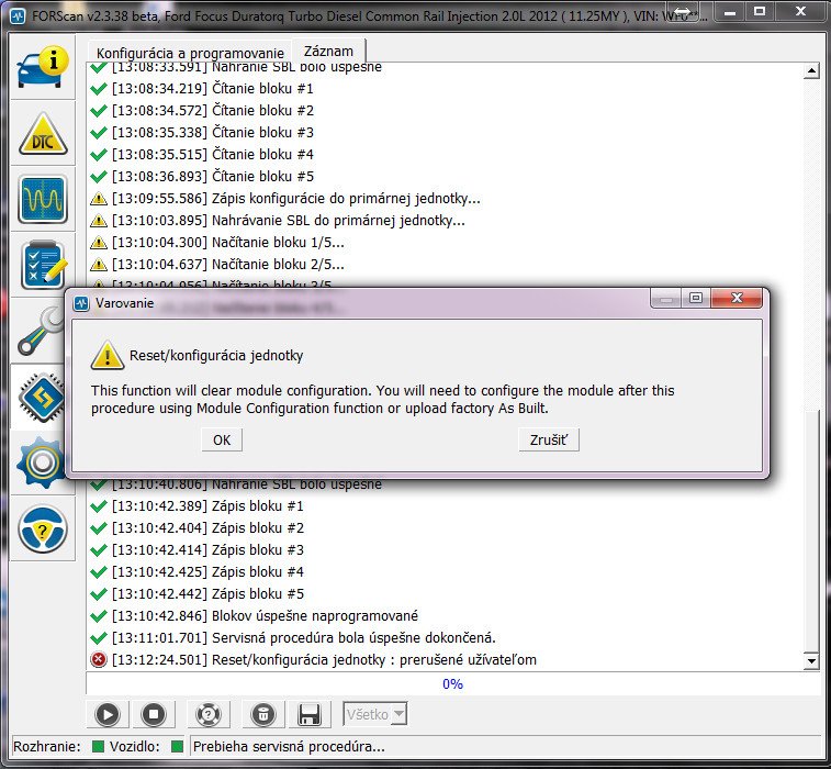

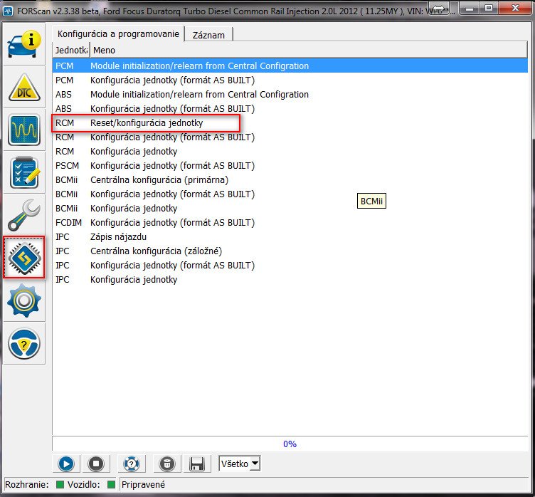

Fo Forscane som to nasiel tu
bal som sa stlacit ok, radsej odkonzultujem

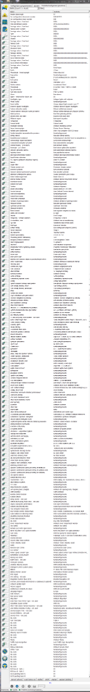

BCM konfiguracia
neda sa cely obrazok v plnom rozliseni prikladam linku dole
https://we.tl/t-LFAdyrLeL9

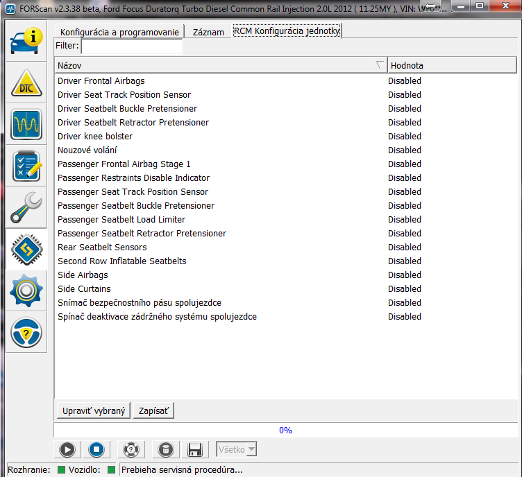

Příspěvek od milcesk » 17.02.2021 14:11
Tu prikladam este RCM konfiguraciu
